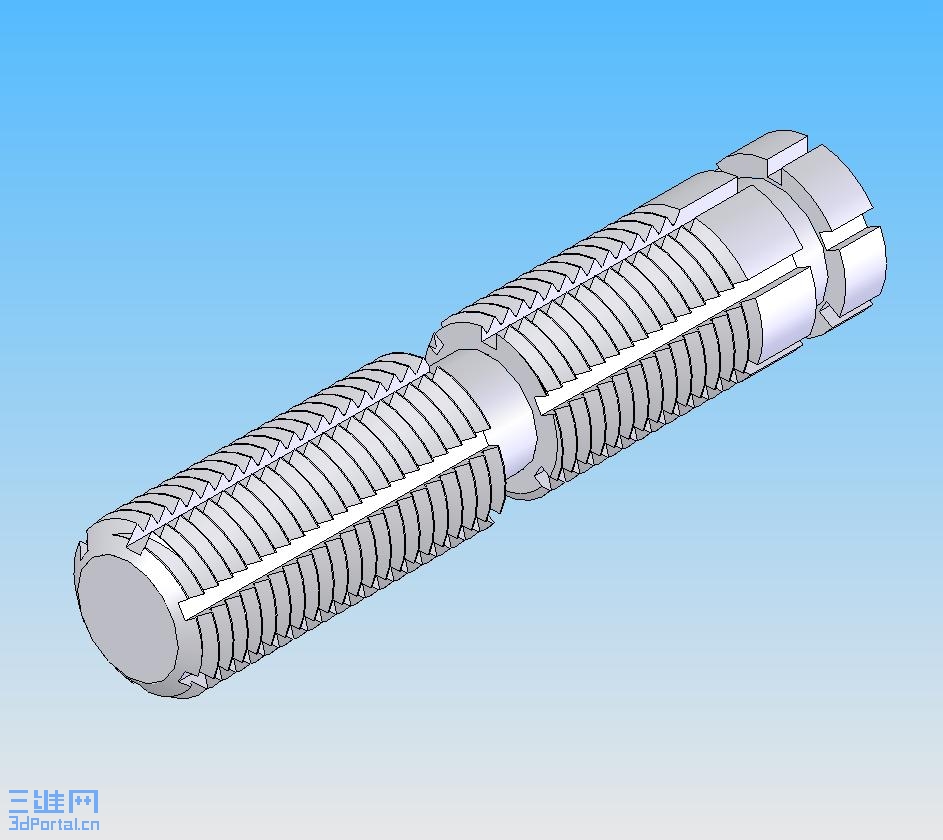

求教各位高手,我想在画好的螺纹上开几道槽,请问该怎样做?

你要开什么样的槽发个示意图给大家看看啊

就是类似开槽螺母的那种

是不是这样一个结果?

nmwen朋友,能告诉我你用什么方法作的吗?
发表于 2007-1-18 22:23:08 | 显示全部楼层 来自: 中国浙江宁波
直接拉伸切除就行啦
直接拉伸切除就行啦,你的问题应该出为零几何体上,你换一下你的厚度尺寸

看一下,但愿对你能有帮助。& J" {( V- k  W7 g

 楼主| 发表于 2007-1-23 21:58:33 | 显示全部楼层 来自: 中国山东聊城
谢谢大家,终于明白了
