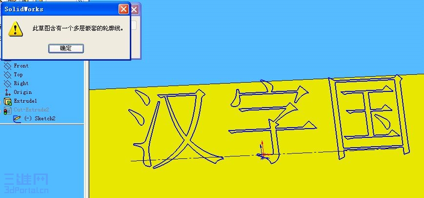

用草图文字刻内外结构的汉字时总是出错,各位大侠帮忙,如图“汉字”没问题“国”出问题/ H: L+ Y* y5 r) a7 D- Z

发表于 2007-1-14 11:46:51 | 显示全部楼层 来自: 中国上海
比较简单的办法是换一个字体
 楼主| 发表于 2007-1-14 12:59:13 | 显示全部楼层 来自: 中国天津
能指点一下用什么字体吗,我换了几个还是不行
发表于 2007-1-14 13:03:11 | 显示全部楼层 来自: 中国广东佛山
你用“爆炸草图”试试,把交错的曲线修改一下。
发表于 2007-1-14 13:42:11 | 显示全部楼层 来自: 中国上海
我这里试了一下,没问题,可能跟SW的版本有关
 楼主| 发表于 2007-1-14 13:59:56 | 显示全部楼层 来自: 中国天津
ewppin 兄,小弟没找到,爆炸草图,
+ m# {- j# S+ \( x# S
3 h6 x" B) g- _& R: p7 @7 k  y0 ~gneful 兄你试下,缩回,能不能切出来
发表于 2007-1-14 14:47:13 | 显示全部楼层 来自: 中国江苏常州
在草图中把文字改成草图文字,再修改交叉部位.
发表于 2007-1-14 15:09:48 | 显示全部楼层 来自: 中国上海

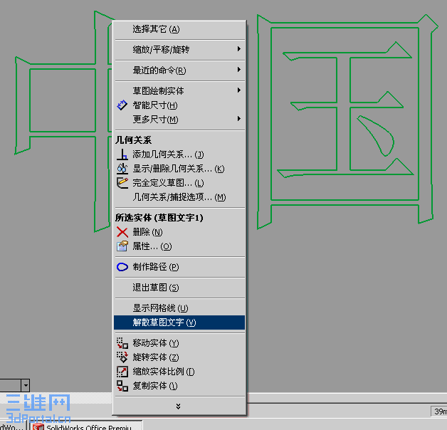

又试了一次,发现当草图文字附着在直线上时,会出现这种问题% r, K+ Y/ c$ s; W" N" q
所以你把文字下面那条线删掉,因该可以解决问题了。/ E5 R/ B; a1 l$ w, d2 ?, b
( C) {: k9 u, Z8 z6 Y文字可以打散成曲线,右击草图文字,在弹出菜单里有 “解散草图文字”
 楼主| 发表于 2007-1-14 15:44:32 | 显示全部楼层 来自: 中国天津
谢谢几位帮忙,呵呵,知道了,打散再把相交线编缉一下,4 B& B9 ~3 v0 q
