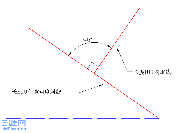

+ d0 Z, E; i7 I* _" T3 z现在,我出个很简单的讨论题,也算是基础操作。
6 u9 i' Z! U8 O1 l4 k$ f) L0 b# U  Y在一长200,任意角度的斜线中位,画一长100的垂线(见下图)。: _' w* ~; A+ ^. w( n
如谁能说出5种(或以上)不同样的画法,我将建议版主给与奖励。
/ X9 q, s% Q& s" Z等讨论到一定的时机,我会公布简便的6种方法。

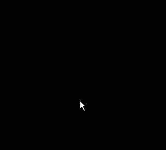

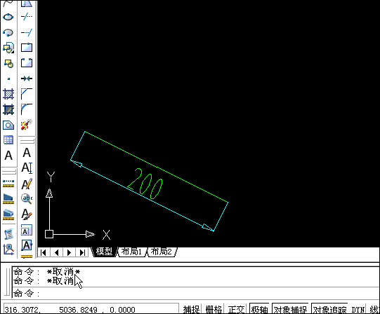

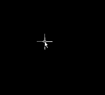

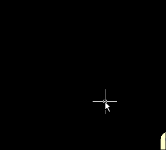

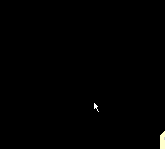

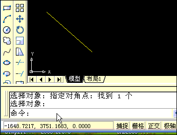

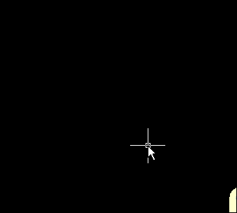

我补充三种,一是用旋转命令中的复制选项来做,还需要一步修剪命令;二是用-ar(无对话框阵列),三是用CAL来做。
旋转中的复制
旋转中的复制
无对话框阵列
无对话框阵列
cal
cal

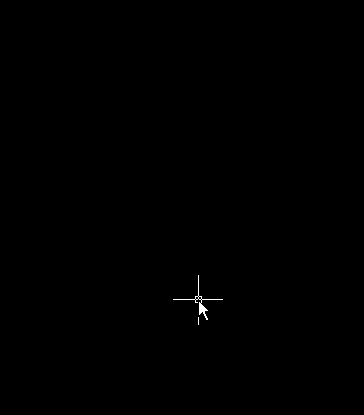

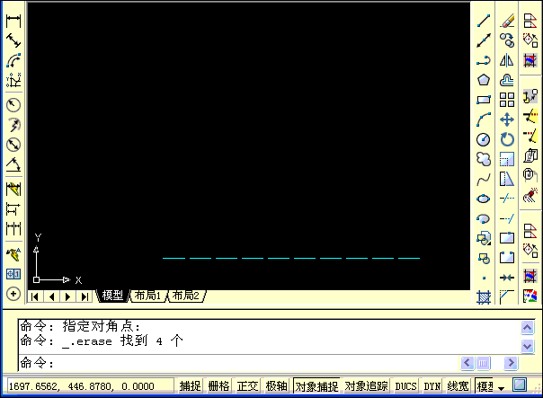

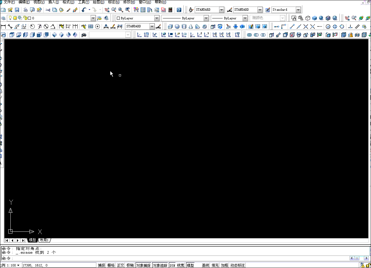

我也来试试,不知道我的方法有雷同没,我没看别人的帖子。
9 {& s4 M- t) A- y  L5 d- {- {8 ?! {/ Z. P# M
[ 本帖最后由 wildypig 于 2008-6-12 17:01 编辑 ]

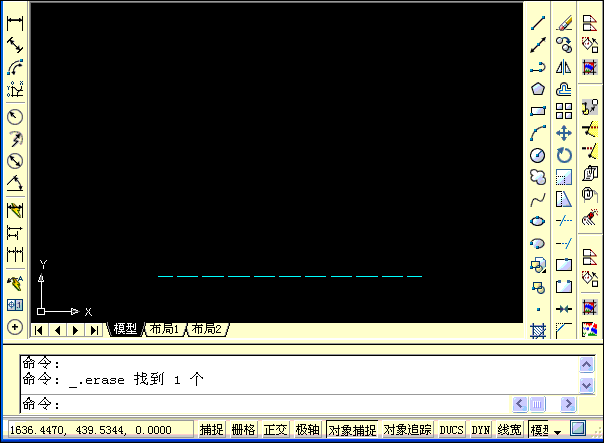

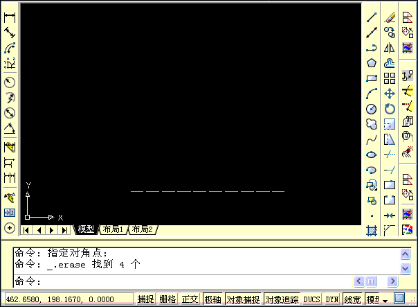

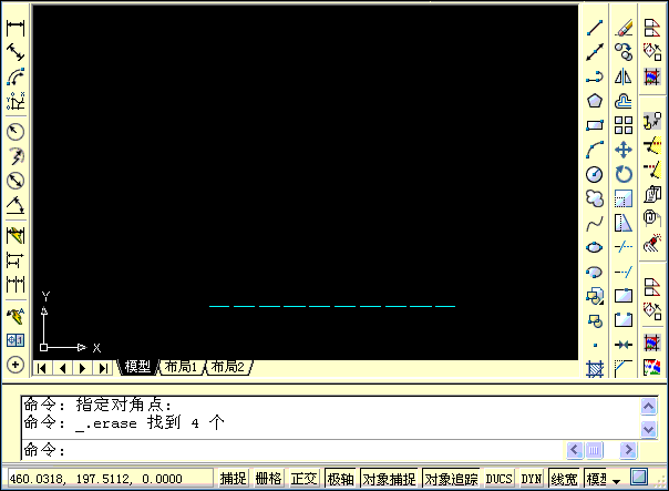

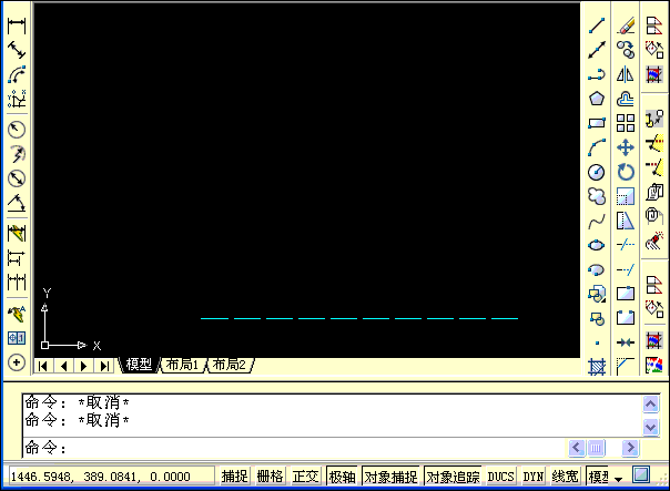

1
1
2
2
3
3
4
4
5
5
