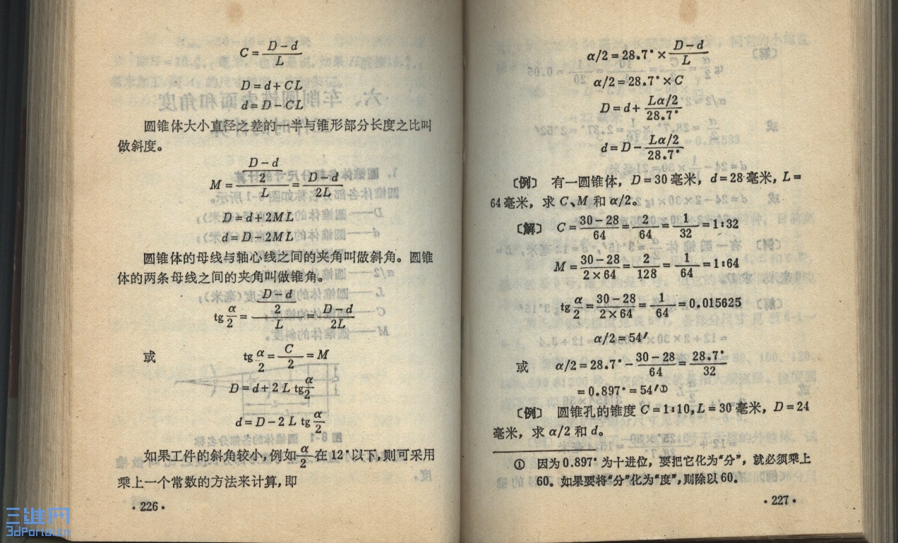

发表于 2007-1-15 22:45:55 | 显示全部楼层 来自: 中国江西九江
锥体各部分名称及代号; D-大头直径, b-小头直径, L-工件全长,a-钭角,2a-锥角,K-锥度,
0 j, O0 j  l5 `8 S, gl-锥体长度, M-钭度。
& ^. L  D* l( B& R7 r% ^锥体各部分计算公式; 0 J2 z+ T) p' G  R3 r# F! a$ ~$ W, T
M(钭度)=tga(=tg斜角),
; K; u* E" Z8 ]* X" ^; K0 R9 I7 X& N5 h=D - d / 2 l(=大头直径 - 小头直径 / 2 x 锥体长度), & J9 I9 J$ L. |  b! l/ w
=K / 2(=锥度 / 2)。 , c2 S7 C( H8 d4 S+ q+ e- Z
K(锥度)=2tga(=2 x tg斜角) 3 R6 k3 A8 y( T! r+ g! O3 t
=D - d / l(大头直径 - 小头直径 / 锥体长度)。
/ `" F. [- x1 c) @; h7 |$ h1 ID(大头直径)=b + 2ltga(=小头直径 + 2 x 锥体长度 x tg钭角),
# `! y8 |/ b. b=d + Kl(=小头直径 + 锥度 x 锥体长度),
7 }6 k) @3 H4 i- k- b- d=d + 2lM(=小头直径 + 2 x 锥体长度 x 斜度)。 - ]0 V0 N9 X2 E9 s7 Q
d(小头直径)=D - 2ltga(=大头直径 - 2 x 锥体长度 x tg钭角),
: Q2 a9 T- H- r( j8 q=D - Kl(=大头直径 - 锥度 x 锥体长度),
" o- D4 I: l$ ]* |' d& ^=D - 2lM(=大头直径 - 2 x 锥体长度 x 斜度)。
9 K* n4 [' y, J3 x5 \6 t( a工件锥体长度较短和斜角a较大时,可用转动小刀架角度来车削。
+ M8 A% p3 _2 p: V车削时小刀架转动角度β计算公式(近似);
4 w6 ?5 P2 s0 {( W& E/ ?) dβ(度)=28.7°x K(锥度) , ) ~3 R0 L! k$ E, H# }
=28.7°x D - d / l(大头直径 - 小头直径 / 锥体长度)。 近似计算公式只适用于a(钭角)在6°以下,否则计算结果误差较大。

最简单的方法:锥度值除以2得商,再查正切表或用科学型计算器即可得到半角值,这个值就是小刻度盘要扳的角度。
