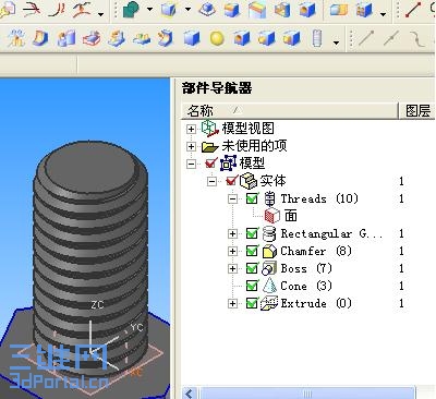

发表于 2007-1-15 08:16:58 | 显示全部楼层 来自: 中国辽宁大连
你按照时间戳记详细看一下其建模过程即可,逐项按“使其成为当前特征“
发表于 2007-1-15 08:36:54 | 显示全部楼层 来自: 中国北京
你可以在窗口右边的资源条里找到建模过程的,自己找找看

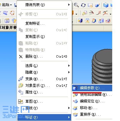

发表于 2007-1-15 09:32:10 | 显示全部楼层 来自: 中国
点击右边的资源条---部件导航器,里面有记录,就是建模的步骤。还有,你可以在编辑---特征----编辑参数,那里面也有特征的参数。. [( L  v6 ^) X, P3 S. Y
