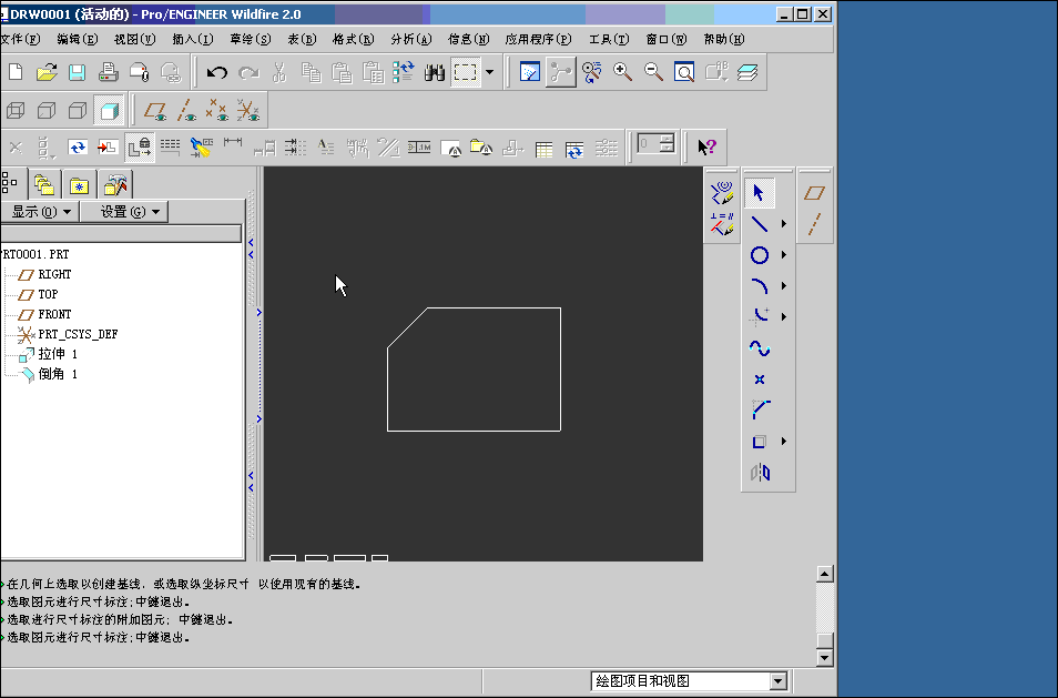

[已解决] WF工程图可以坐标标注吗,如何做?

没用过,不像cad那样方便,也没有见谁做过
发表于 2007-1-15 09:33:51 | 显示全部楼层 来自: 中国台湾

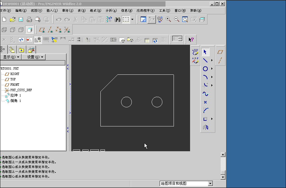

工程圖裡不行..但草繪裡可以用baseline去進行座標標註
发表于 2007-1-15 10:42:57 | 显示全部楼层 来自: 中国广东深圳
完全可以的,你可以试一下以下的方法

发表于 2009-7-9 10:24:52 | 显示全部楼层 来自: LAN
楼上的太强大了,就是这样标注的,简单易行

PROE目前有标注插件的
发表于 2009-8-8 22:33:21 | 显示全部楼层 来自: 中国广东深圳
pro/e 标注中,有这种标注方式的,不明白的话,可以百度搜索一下。非常方便。
