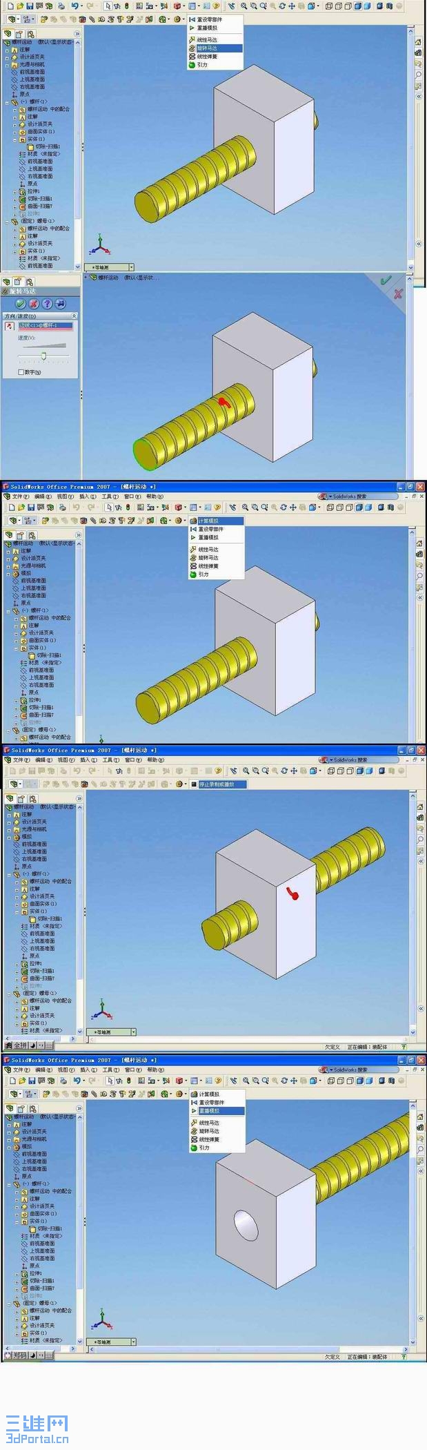

  记得以前在论坛上看到螺旋运动动画时,觉得既有趣又深奥。. Y: ~9 }& {; p( h2 r% t
  在论坛上逛荡的时间也有一年了,从论坛上学到了很多东西,各位版主、高手及热心的朋友们的奉献精神深深地感染着我。下面就以一个螺母螺杆为例说一说螺旋运动的模拟过程。& C. x9 z9 i/ C( F/ C3 o$ S$ y2 q

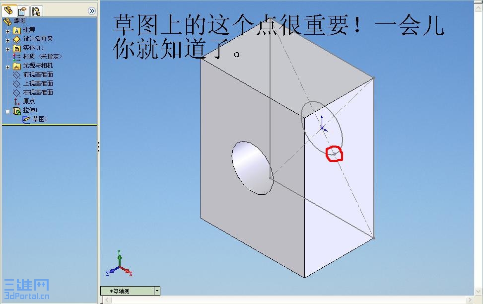

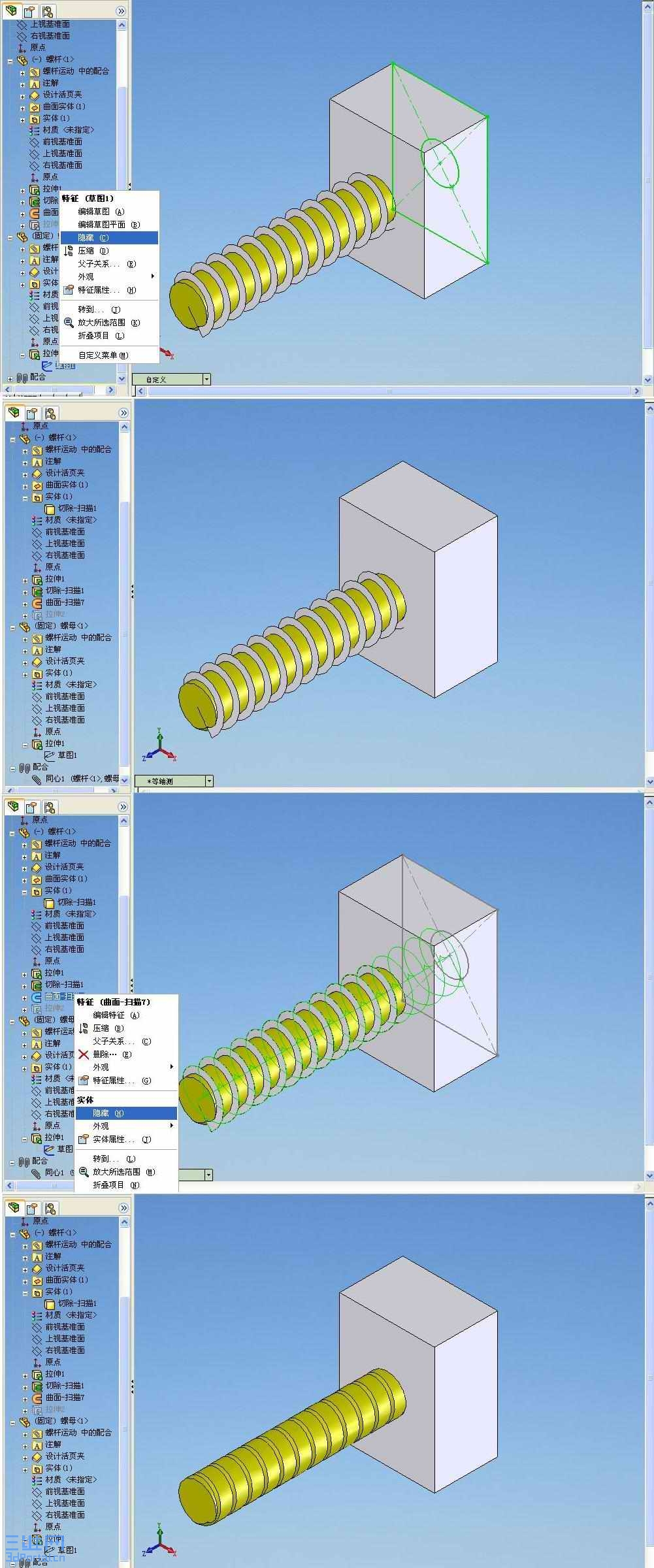

5 Z& B6 ]  I4 N. r1螺母建模

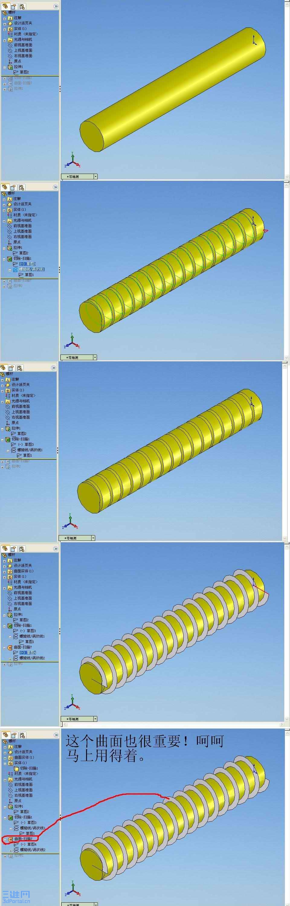

 楼主| 发表于 2007-1-14 23:26:07 | 显示全部楼层 来自: 中国辽宁抚顺
2螺杆建模2222222222
 楼主| 发表于 2007-1-14 23:27:18 | 显示全部楼层 来自: 中国辽宁抚顺

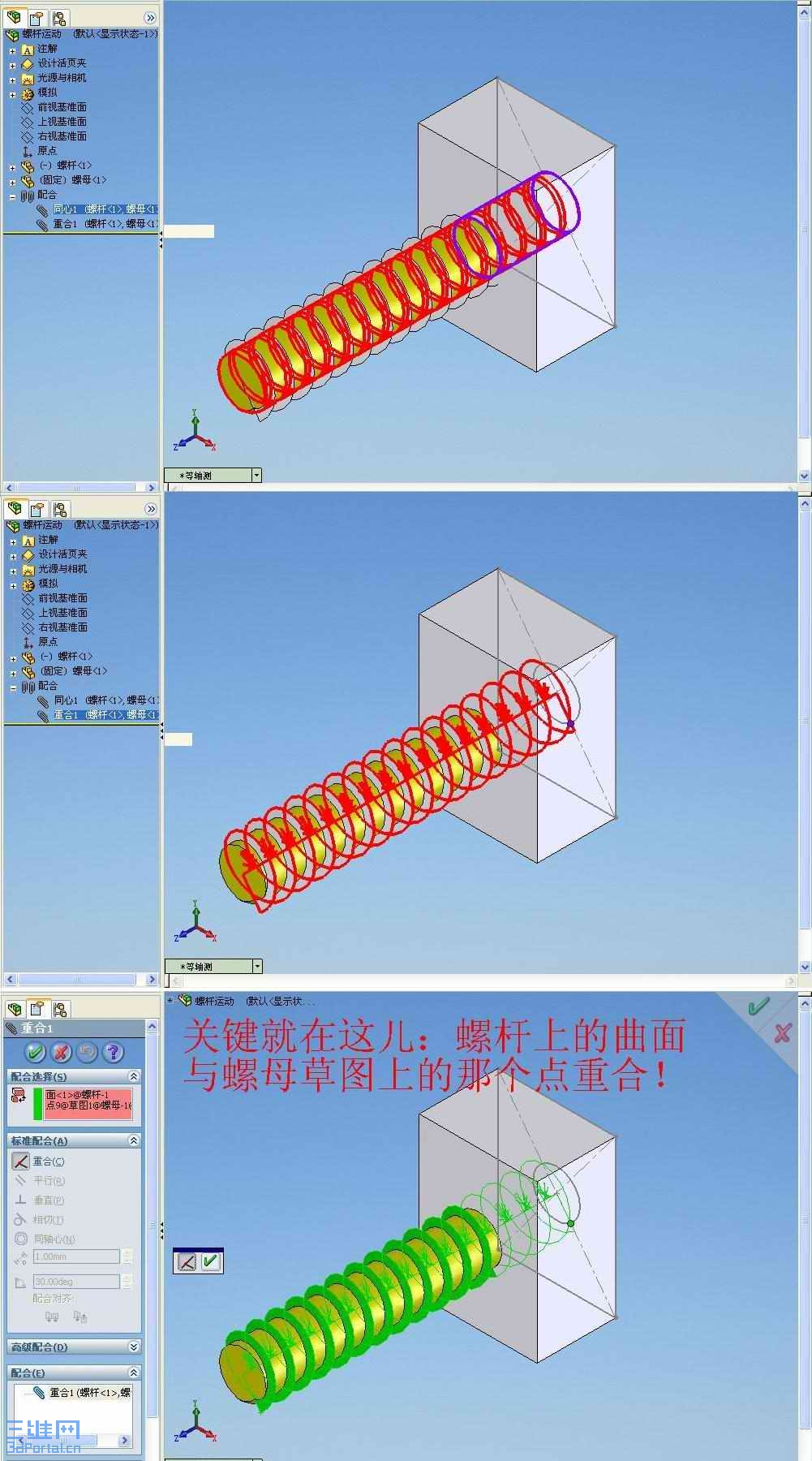

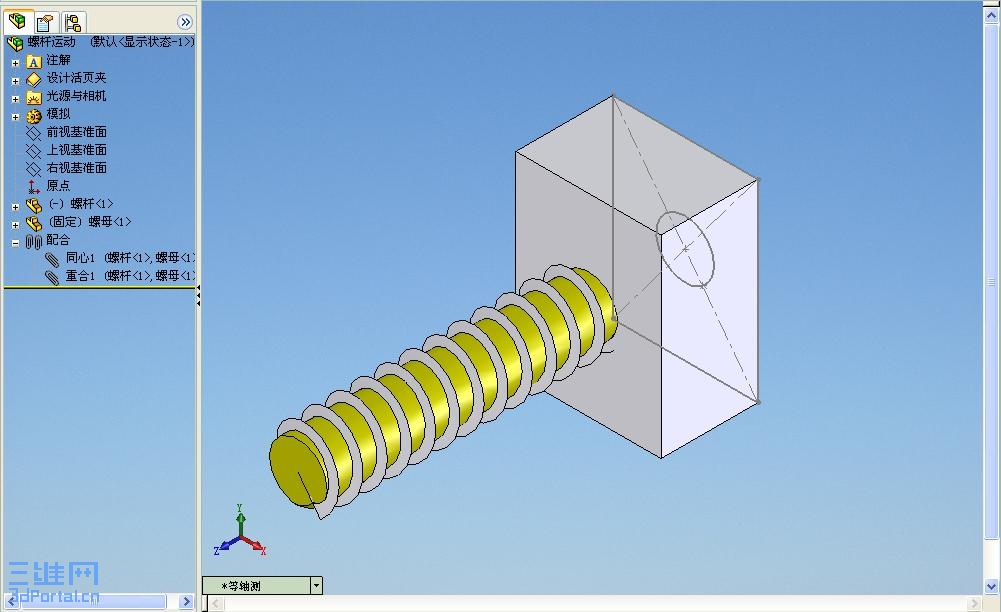

333333333建立装配体
 楼主| 发表于 2007-1-14 23:33:10 | 显示全部楼层 来自: 中国辽宁抚顺
4444444装配体中的配合
 楼主| 发表于 2007-1-14 23:34:54 | 显示全部楼层 来自: 中国辽宁抚顺
5555隐藏草图及曲面
 楼主| 发表于 2007-1-14 23:36:33 | 显示全部楼层 来自: 中国辽宁抚顺
6模拟-旋转马达-模拟计算-重播模拟
9 q5 z, @- I% R1 x$ \8 E+ J OK

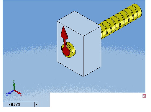

 楼主| 发表于 2007-1-14 23:38:09 | 显示全部楼层 来自: 中国辽宁抚顺
7加个指针可能会好看一些

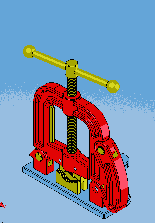

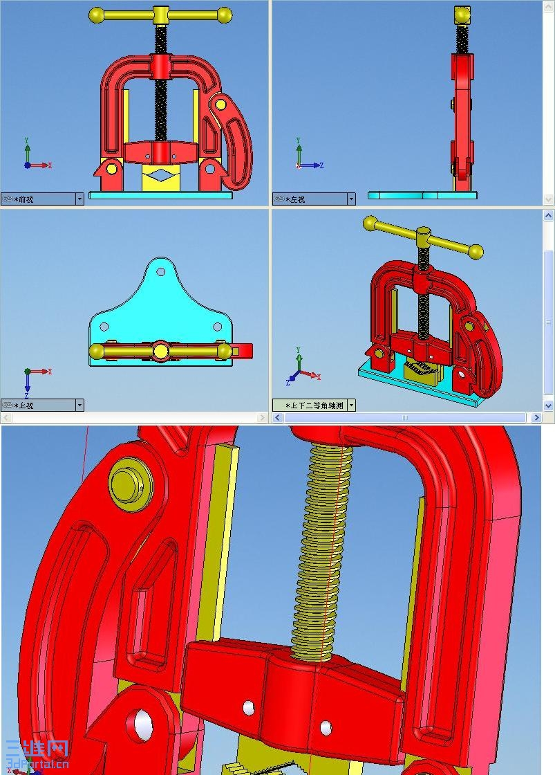

 楼主| 发表于 2007-1-14 23:39:54 | 显示全部楼层 来自: 中国辽宁抚顺
8再细化一下,来一个实际应用的例子--夹管台钳

怎么做呀,楼主,能否给点步骤讲解一下,新手学习呀。刚好要用到滚珠丝杆,急呀,谢谢了!
发表于 2008-3-29 23:26:20 | 显示全部楼层 来自: 中国浙江丽水
那个点是如何定的,扫描曲面....
