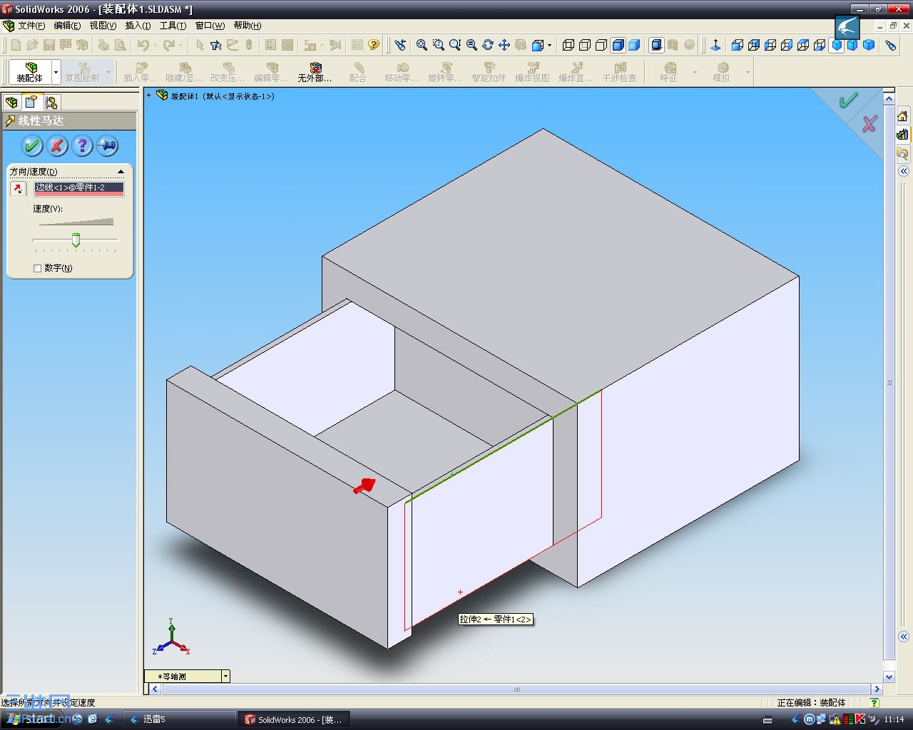

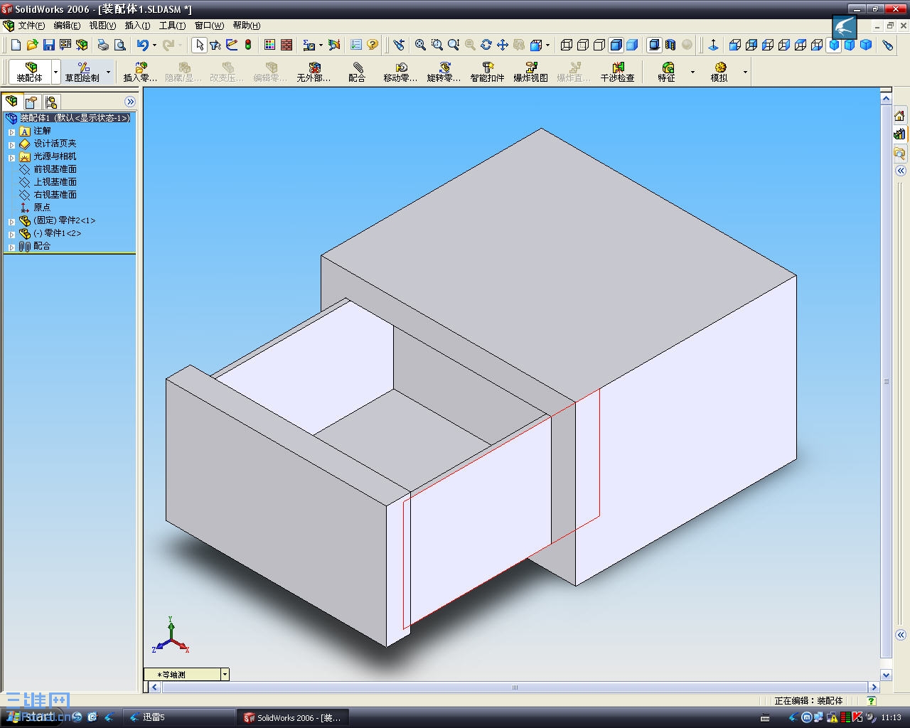

发表于 2007-1-17 11:21:06 | 显示全部楼层 来自: 中国江苏镇江
随便画了一下,不知是否符合你的要求。
My Documents.rar
85.44 KB, 下载次数: 6

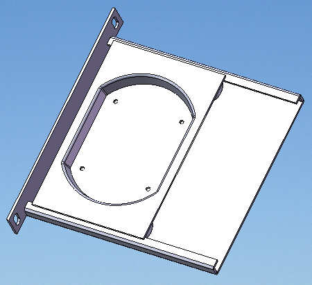

 楼主| 发表于 2007-1-18 10:25:09 | 显示全部楼层 来自: 中国广东惠州
我这个装配怎么就不行了
非常感谢帮忙!奇怪我这个装配与抽屉差不多,怎么就不行了?
1.rar
920.14 KB, 下载次数: 5
