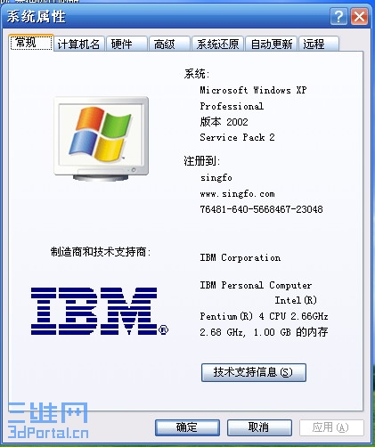

发表于 2007-1-16 19:09:49 | 显示全部楼层 来自: 中国广东东莞
我的电脑配置如下图,真是感觉慢哦~!特别是做板金上的孔时~~哎~~~慢的死去活来的~

发表于 2007-1-16 21:03:28 | 显示全部楼层 来自: 中国福建泉州
原帖由 singfo 于 2007-1-16 19:09 发表- B: J6 Q, o: G+ r9 P
# \" R1 q! H0 `$ f: f, Z
配置已经非常主流,检查一下显卡配置,如果是共享显卡的话,升级为256M主流显卡
