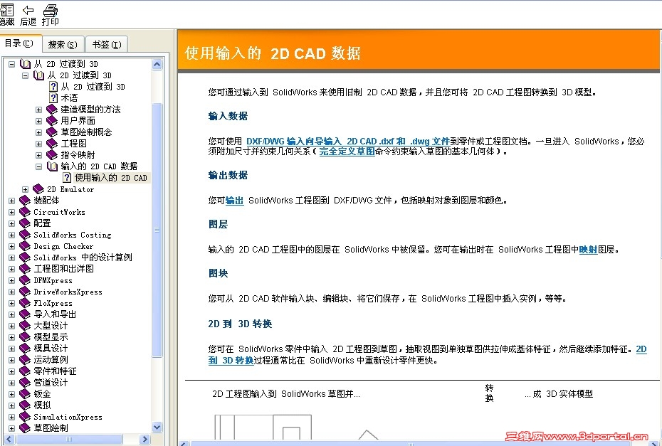

发表于 2013-12-12 11:49:58 | 显示全部楼层 来自: 中国浙江宁波
看到以上楼主说的办法,我怎么一个都不能用啊。我用的是64位solidworks2010
9 J0 z2 c' r, x/ n8 c2 u1. 导入:我的CAD图纸是加密的,而三维软件是没有加密的。造成导入无效。1 s( S* x  C7 X0 h: @8 B  j
2. 直接CTRL+C 和CTRL+V 提示不能粘贴。4 v8 S) P; F; M  K/ Z
3. 打开一个草图 CTRL+C 和CTRL+V 没有提示不能粘贴,但是也没有草图,我把草图关掉,这个草图也消失。说明草图里面没有线条。
0 A4 p( B) b' r) t+ n所以不知道还有什么办法没有?
发表于 2013-12-14 10:21:23 | 显示全部楼层 来自: 中国辽宁大连
solidworks 本地帮助里面有你要的信息,可以把2d的图纸转换为3D,只是利用2维图纸的投影关系映射到三维模型,还需要自己提取模型边界,见下图
! C: }; I% d) Y4 [! s7 O 4.jpg ) }' \8 F8 a* M/ j
