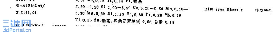

德国铸造铝合金:! s/ e+ C" n$ K
Si       8.23(%)8 K" \4 h/ Z" P, m% m! W
Cu      2.79(%). K9 `" t! ]4 c* x! D: a. {
Mg      0.28(%)& c' W' m& s$ U3 D! M
Zn      0.90(%)% Z" Q2 l. T- {# p# x, _' n  H0 s
Mn      0.24(%)
4 E+ j# @9 j. Y4 {/ z7 J% i5 w' mTi       0.056(%)
9 {1 x* h- E1 p6 M" z- B8 o! l+ _Fe      0.56(%)+ x" P- @6 r8 z! R
Ni       0.039(%)
% o3 H; ^0 S0 ]; N7 L4 H- @0 c, bCr      0.023(%)9 v3 g" I& U% G* k% h; |! N
请教方家,其对应国标的牌号?
发表于 2007-1-15 20:38:16 | 显示全部楼层 来自: 中国江苏苏州
应该是德国的Al-Si8Cu3Fe,对应国标YLD112.请楼主核实,希望能帮到你!

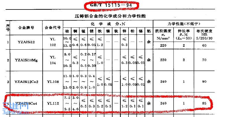

谢谢2楼的兄弟,但我不明白YLD112中的"D"是什么意思?
发表于 2007-1-18 21:00:07 | 显示全部楼层 来自: 中国浙江宁波
应该是YL112, 德国牌号应该是G-AlSi8Cu3

另外YL112能否仅仅用于铸造而不是压铸?
发表于 2007-4-7 23:49:31 | 显示全部楼层 来自: 中国河南三门峡
原帖由 ly8888 于 2007-1-16 04:04 发表 http://www.3dportal.cn/discuz/images/common/back.gif5 D  Z, i$ F- v8 u/ \
- b) y: C1 f* P) }YLD112中的D表示''锭'',YL即压铸铝合金,全意为压铸铝合金锭,应读为“压铝锭112”
