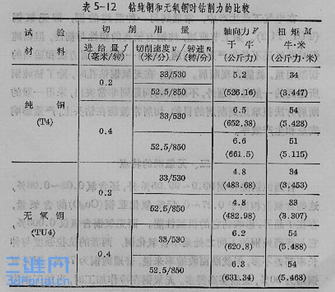

钻 无 氧 铜
- I# T% k. q# ~% |, o一、问题的提出8 _$ b6 M2 k) l
  在电气工业生产中,常遇到另一种很纯的铜,即无氧铜(TU1、TU2)。如上节所述,纯铜有较高的塑性与韧性,但钻纯铜时断屑还不是很严重的问题,采用一般的断屑方法和适当的切削用量,就能实现断屑。但是,在无氧铜钻孔时,除了钻纯铜所遇到的一般性问题外,不断屑的问题则非常突出,采用一般的断屑方法很难达到断屑的目的,切屑常缠绕在钻头上,严重影响安全和生产效率。+ ]& P+ J5 S6 F' C
! o9 H/ i! O, i% V) s
二、无氧铜的特点
, W9 {# \8 Q' ]- j9 e普通纯铜除含铜99.9~99.95%外,还含氧0.02~0.06%,这些含氧量相当于0.27~0.45%氧化亚铜(Cu2O)的含氧量,存在于晶界,影响到它的机械性能。而无氧铜含氧仅0.003%,它与普通纯铜的不同之处是不含氧化铜,两者的抗拉强度与伸长率都差不多,但就断面收缩率来说,普通纯铜为73%;而无氧铜则为90%,显然要高得多。无氧铜在冷作加工时,当加工率为90%时,其断面收缩率仍高达87%。由此可见,无氧铜的断屑是相当困难的。) n# _5 ^6 t# C/ e& Q! p9 Z
从实践中也看到,当用同一支钻头,并采用相同的切削用量,分别钻纯铜与无氧铜工件,得到的切屑收缩系数就不同,无氧铜的切屑要比纯铜厚1/3左右。如用γO=20°的刨刀,吃刀深度aP=1.5毫米,进给量f=0.664毫米/次时,无氧铜的横收缩系数Ka=4.2;而纯铜的横收缩系数Ka=3.2。这说明无氧铜不但断面收缩率高,能承受很大的塑性变形,而且也容易产生塑性变形。例如用直径Φ19.7毫米的钻纯铜群钻,采用相同的切削用量,钻纯铜和无氧铜,虽然得到的切屑厚度不同,但钻削力却相差不多,功率消耗也相近。! ~* P' h; S/ p: P5 O# G) ~" r
% F6 K1 q8 J6 G8 J % j" s" A& a0 f( u! X% Y* G8 x
希望大家踊跃讨论加其工方法(车\铣\钻)
