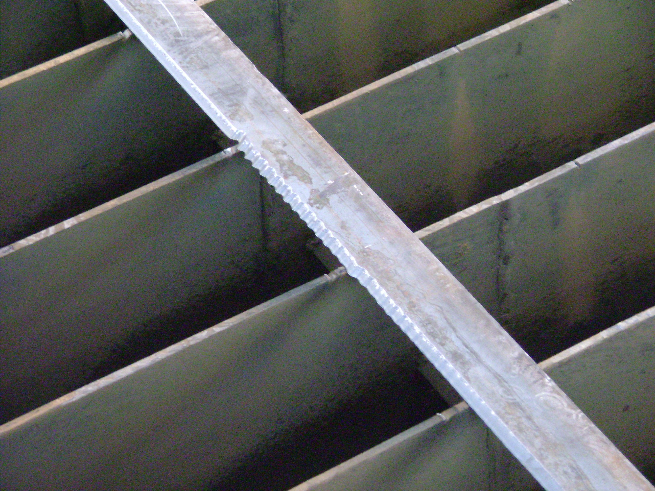

这个情况我们遇到了很多次,切割边缘出现曲线后多半是用角磨机打磨纠正, 我们也尝试过将钢板焊接在工作台上切割,结果还是不理想。详情请见图片。
! h; p; ^7 q) T% j( j( _* w3 H' c( O  v
" X) y" H! H% L& O& U6 r7 ?1 O边缘抖动,有点类似与液压的爬行现象,一顿一顿的,这个问题也没有解决。
  [: E2 G0 K' F% Z DSC02334.JPG

可能是热变行,我用的是水下切割,如果水上割有时也会有弯曲,但不会有一个个缺口,为什么不问客服呢,希望早日解决

简单讲,AutoCAD是专业的工程设计软件,而FastCAM是专业的套料编程切割软件。AutoCAD绘图功能强大,但画好的DXF/ DWG图直接用来套料编程和数控切割经常有问题,特别是发生机床抖动,切割不闭合。原因在于,AutoCAD绘制的DXF/DWG零件图难免会有肉眼无法分辨的多余的点,重叠的线,不封闭的曲线,以及由许多小直线段拟合而成的曲线,许多用户直接使用DXF/DWG零件图进行套料编程和数控切割,出现切割机乱跑空车,重复切割,无法套料,编程错误,以及频繁加减速,造成切割机上下抖动,不仅影响切割效率和切割质量,还会严重损害切割机的使用寿命。

许多用户经常会遇到切割机在切割椭圆和曲线时,发生切割机抖动,零件切割面出现许多波纹,以及切割零件不能闭合,总是怀疑切割机的问题,* e, {/ Z# n# V" t! A
其实,这些问题产生的根源正是DXF/DWG文件没有经过优化处理,椭圆和曲线由大量小线段组成,以及数控系统没有优化处理功能.
4 R- E, i% w2 d* o( p" o解决和避免这些问题的方法就是作DXF/DWG清除压缩的优化处理.
