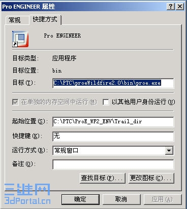

发表于 2007-1-16 14:49:51 | 显示全部楼层 来自: 中国河北石家庄
设置一下启动目录就可以了
发表于 2007-1-16 15:00:04 | 显示全部楼层 来自: 新加坡
根据楼上的朋友的问题,提供图片一张(仅供参考)

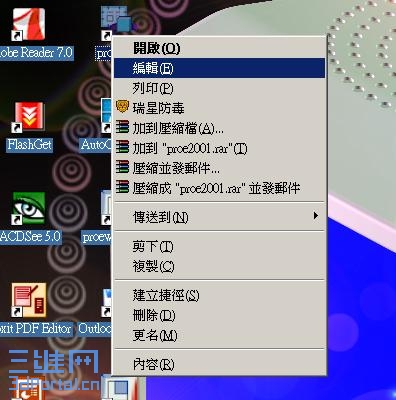

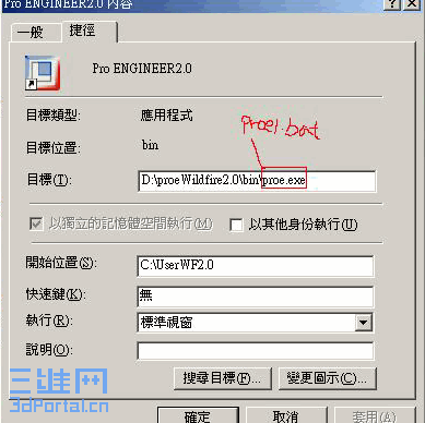

& `  G! i2 M" w$ \3 Z2.在桌面的Pro/ewildfire2.0快捷图标 右键菜单—内容 :
3 }- E! _# Q4 @+ P* H8 s/ C2 x  将红色圈住的proe.exe改成proe1.bat,确定   如图1# }+ W/ K3 p, T& B

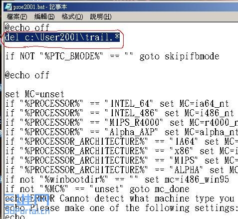

3.在桌面的Pro/e2.0快捷图标 右键菜单—编辑   如图2- N. v. [- V) M: f; n) {2 D6 S! k& C
4.在這个记事本文件里面加入一条指令如下图,档案—保存—退出.如图34 z$ ~! w0 P4 B6 B3 ^
