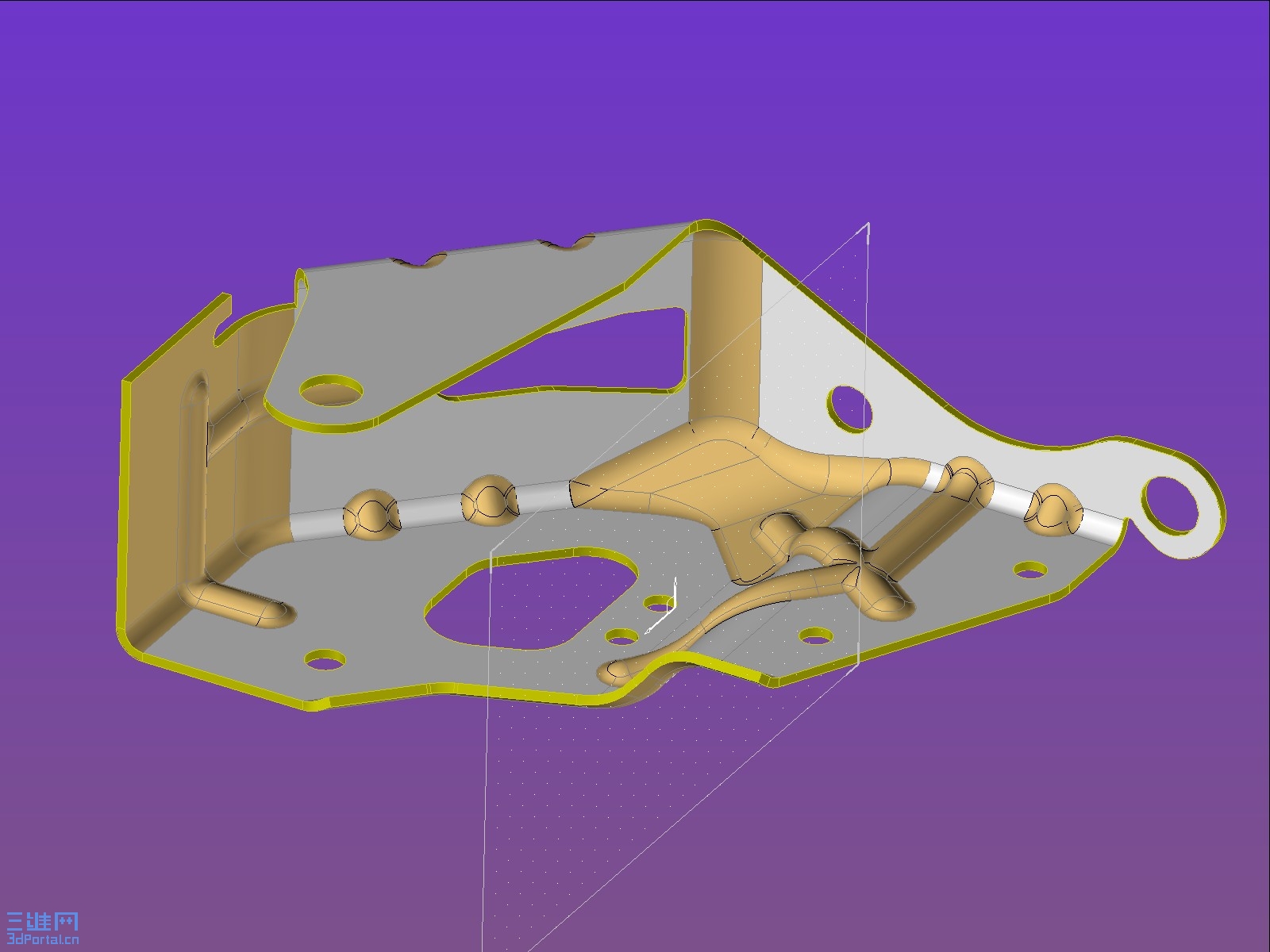

[讨论] sw软件可以把这样的钣金零件展开吗?
发表于 2007-1-16 16:24:10 | 显示全部楼层 |阅读模式 来自: 中国北京
什么软件可以把这样的钣金零件展开?

坐沙发了。SL应该搞不定,大伙都出点意见吧。
发表于 2007-1-16 20:30:43 | 显示全部楼层 来自: 中国上海
这个sw展不开 :mad:
发表于 2007-1-16 20:59:49 | 显示全部楼层 来自: 中国湖南衡阳
钣金构件分可展构件和不可展构件,
! D3 {7 O$ _: @" y  G+ h0 N1 W: K
1 B2 x8 b0 i6 I+ A/ V3 V我想软件只能展“可展构件”,而“不可展构件”是任何软件也不能展开的....
发表于 2007-1-16 21:03:58 | 显示全部楼层 来自: 中国北京
好像没有什么软件能展开,因为有那些筋就展不开,
发表于 2007-1-17 08:28:17 | 显示全部楼层 来自: 中国浙江湖州
有很多软件都可以展开
0 L2 N# \/ S3 A, Q4 r) E# UAUTOFORM. `9 \7 [  ^% c/ L! p* L* j
DYNAFORM
! O  u9 x  V# Q: O" S7 w- h% dFASTBLANK+ R9 ]. U2 @8 Z) V4 }0 n2 B
BANKWORK SW的插件% O8 y' P( w5 r/ d  V, ?' M
以上都可以做到5 f5 \; i' d' ~% Q6 v) x
就是精度问题了
发表于 2007-1-17 08:48:24 | 显示全部楼层 来自: 中国福建泉州
按照扳金结构,立面部分如果不允许有接缝,我觉得产品都难以现实,也就不存在需要用软件展开的问题!!大家意见呢???
发表于 2007-1-17 08:56:36 | 显示全部楼层 来自: 中国浙江台州
在CAXA实体设计中可以展开吧
发表于 2007-1-20 22:46:04 | 显示全部楼层 来自: 中国广东佛山
我是用FASTBLANK进行展开的,只是割样板时用一下。也不准。
发表于 2007-1-25 10:58:51 | 显示全部楼层 来自: 中国北京
拉伸件展开图没有意义。
