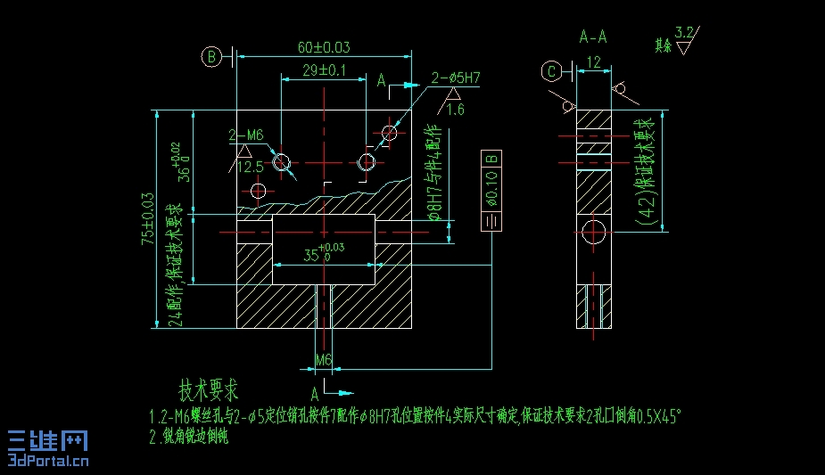

关于这个零件,请发表一下它的加工工艺!谢谢

材料呢:; b) A$ g% [# D5 s: \
, V: M8 |  ?8 P0 [2 l2 N: [假设45 #  退火* ~+ q2 _- E3 S; r* l
- a. g/ f! W3 g- P3 |
1、备料:去量去黑皮,六面见光,各留2MM 量 匀 4 J. i+ o0 {0 I& {3 O- x; T, A- D1 A$ v
2、12厚粗精 铣到尺寸,上以及左精铣作基准。(立铣)7 T, f* G2 @- ?' A3 n, j+ ^
3、划线出中心方孔,打五处孔底孔。出M6螺纹, 铰孔 H7 ,中心方孔排料。(钳)
$ W# m7 v8 A% ]9 @2 ^' n& g3 V+ ?4、配做划线 按基准打侧面直径8 的孔。(钳)! \- L& T' W: b
5、线切按照基准找正对丝 。照现场修正,方孔以及其他尺寸成 (电加工)+ }4 o/ Q7 C) h" F' I- X

楼主:
  k0 s9 {8 i+ f. P/ k      1.图中的技术要求不清楚,最好把技术要求打出来,以便研究。: n" [6 `: ^. W% b  R2 b
      2.既然有配做件,也应该把配做件的图形贴出来,这样,才能做出完善的工艺。- M) b" W6 u( `7 h
     先给一个粗略的工艺做参考:
' k: D' z. S% V' Z/ C      1.立铣:六面。基准面留磨量。
! B  m+ s$ Z/ F8 H8 P) T4 O4 f" `      2.平磨:磨基准面。- _7 m1 v7 @3 ~& f
      3.钻:打方孔预孔。
0 R: }, }  Y: C3 V$ o      4.线切割:割方孔
' _, o/ f3 m8 R: [# R( x% `      5.卧镗或坐标钻:做有对称度要求的螺纹底孔,并攻导向扣。按件4要求做Φ8H7孔。8 f, O7 k- z; z) I, [4 c- _/ M
      6.钻:与件7配做其他孔。

如单一件,可铣削加工坯料后按钳工制作件手工制作.
' R% I9 x/ a, p0 g. _* Z, H( {1.铣削坯料12×60.5×75.5.$ K- R% y/ j, t, u3 B5 p9 j3 N
2.手工加工60±0.03×75±0.03., c$ |% J4 [7 Z" @
3.24*35孔按图划线配作加工' W5 k. [, Y1 h9 {1 K6 n
4.2-M6,2-¢5H7,¢8H7按配作件钻,绞,攻.8 o. N& y9 [4 D8 \, C/ ?# r$ ?0 a
5.M6 划线钻,攻.
9 b* J' s& @- C$ V! B  O; W6.去毛刺.& ~0 c, k0 j0 K) X; O

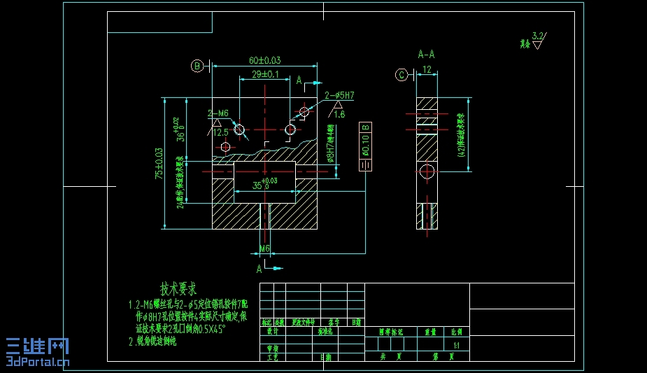

发表于 2007-1-17 22:07:16 | 显示全部楼层 来自: 中国江苏淮安
个人认为:
1 z5 w5 _9 c* |" V" f  你首先要得说明几点.1.是批量还是单件?; W2 P& C5 a. {4 q) }/ `
            2.加工条件
1 M% c4 _) s' A4 g8 i8 O# X) t            3.材料是什么,未注公差按什么标准.(因为我们就吃个没做未注公差标准的亏)
4 R3 q# F/ i# X  其次你发上来的两张图要求并不完全一样,所以个人认为你先把你的要求全部搞清楚了再发上来,要不出多少方案都是没有针对性的.

方孔定位尺寸36+0.02如何保证上面各位未说清楚,我感觉此尺寸靠线切割割方孔时来保证不是太可靠,我提供一案:其它工序都差不多,只是总长75一边留磨量,待方孔加工好以方孔一边为基准用夹具在平面磨上磨,以保证36+0.02尺寸。

两张图要求并不完全一样,我针对第二副图提出我的加工工艺:
8 g( g5 f# y' g+ i! X+ [1、四面见光,3.2光洁度
0 R2 B  \0 C8 P1 l9 N2、以B面为基础,加工M6
: u9 {/ {" U* T4 N! S5 u3、配做2-M6和 销孔, p5 I1 r2 i5 j1 }0 T) X0 J; p1 [
4、配做方孔,B面为基准! r- ?2 a8 ?0 q7 S
5、配做8毫米通孔。
sxw68 + 5 积极应助

C基准面是否加工,两张图不一样啊。
% J3 R+ D/ r6 B+ s! s# V6 [如果加工就好办点
$ n% C2 b* T& Y1、粗铣:夹尺寸12(以下均用尺寸代替),以任意相对两面定位,铣四面,再夹四面中任何两面,以一面定位,铣12。
4 m- E, c: l1 O0 V2、磨:夹75,以一面定位,磨60;夹60,以一面定位,磨75。
* ]1 F5 F" T! \, T1 o7 c8 O6 {3、钻:B基准已经有了,钻M6底空,一般4.8--5.0吧,以B面及12的一面定位,且夹紧60! d) ^( I1 Z" U$ O
          同样钻8孔及其他孔) y4 l6 x4 \  X  v# o
4、拉:剩下方空最后加工,如果批量大可以采用定做拉刀来加工,做好拉刀套,定位夹紧后加工,可以几个件一起加工9 J7 I' @8 X8 j
小批量可采用线切割+ _2 w3 H: i! Q" `5 v

图纸标注不全,C基准有何用处?B基准两侧表面粗糙度未标注

1.立铣:粗加工六面。
$ a1 S$ V1 J8 K5 \3 U9 T, j! U      2.立铣:精加工六面体。
9 s: l3 l# S. q0 P      3.钳:划2-M6、M6及方孔预孔线,并钻预孔。1 x% b2 M% y1 x4 |# ]
      4.线切割:割方孔, s+ n1 m# _% r' R3 B# [% F  \% H6 t; y
      5.工具铣、卧镗或坐标钻:钻2-M6螺纹底孔,钻/攻M6螺纹孔。按件4要求做Φ8H7孔。0 O1 X' X# S  K# g
      6.钳:攻2-M6螺纹孔与件7配做其他孔。

用快丝把方孔和外形一次全部割出,尺寸和位置就都可以保证了.然后其它的孔用万能摇臂铣床加工就可以了(铣床最好装有光栅尺,那样不用划线,尺寸加工精度又好)
