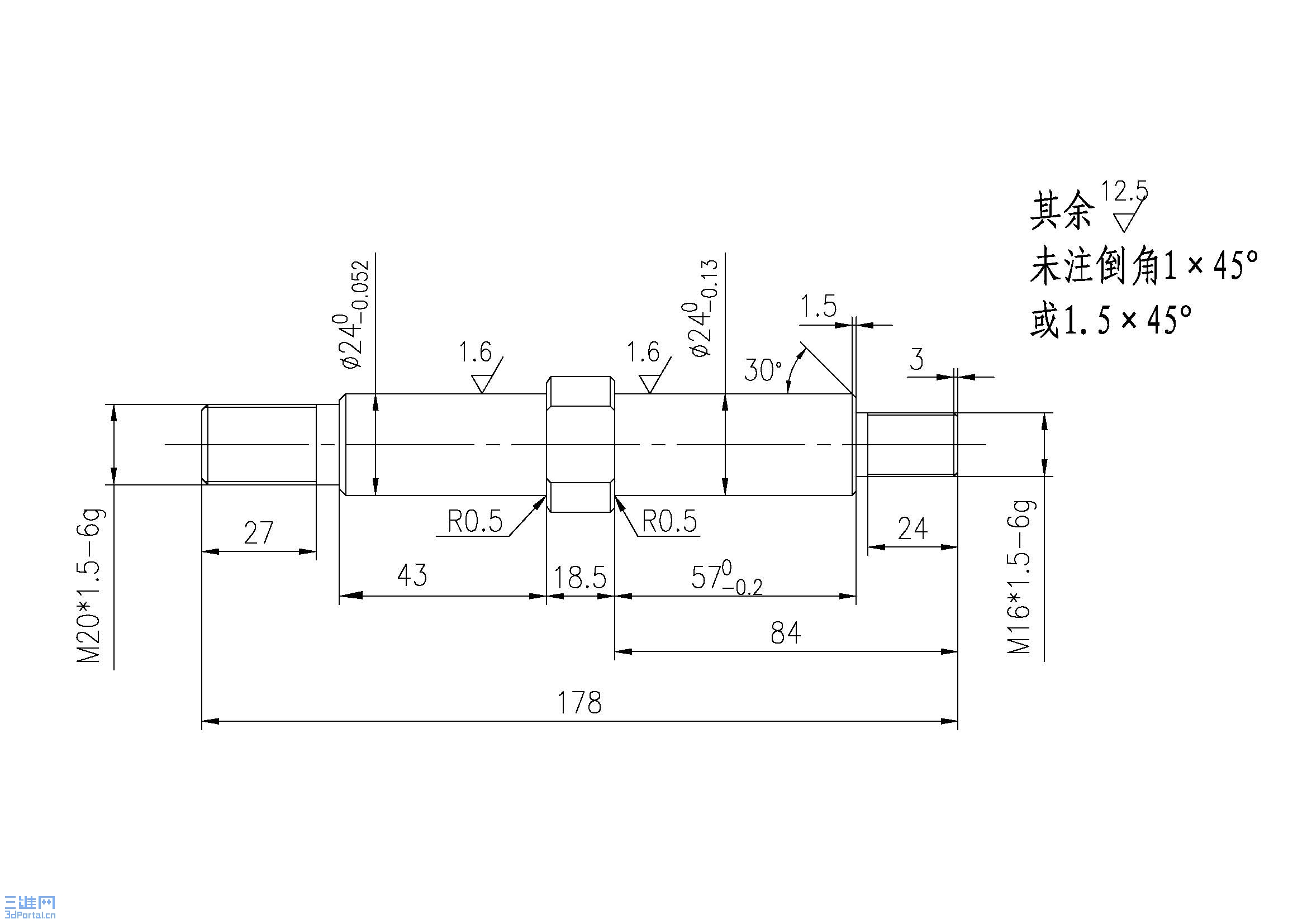

各位同行们,你们好!小弟公司有一个销子,想通过采用冷挤压件来降低成本,请各位看看是否可行,给点建议!原来我们的这个销子采用的是锻件毛坯,大致的工艺路线是这样的:车削轴径并倒角(毛坯已铣好端面并打好中心孔)-铣扁-磨外圆(公差为0.052的一端)-滚丝-滚丝-清洗-终检。附图,图纸上有些不影响工艺的倒角未注!我想问的问题是:该零件是否可以用冷挤压成形(要求挤压后取消车削轴径和磨外圆工序)?成本如何(相对模锻毛坯)?

我个人认为冷挤压不可能代替车削轴径和磨外圆,冷挤压达不到这么高的要求吧!你还有倒角和粗糙度...

我不了解冷挤压,但是就我看到的资料来说这样的精度冷挤压还是相当容易达到的,冷挤压粗糙度足以达到Ra0.2-0.4,这个零件的外圆完全可以免车削和磨削7 ?  d" k2 ~( ^+ x) g

难度大了些,模具费用会相当高.

难道0.052的公差无法用冷挤压达到吗?据我所知这个精度(8级)对于冷挤压来说不是小意思吗?我也联系了几个网上的冷挤压厂家,有几个只是说长了些,他们设备做不了!粗糙度没有什么问题吧?

是铁材的吗?做冷挤压是可以的!要看产品的数量

材料是45Mn2的,当然批量还是比较大的,1-2万/月吧,当然如果冷挤压得到的零件力学性能优于普通锻件的话,我们也希望能用较便宜的钢材来代替45Mn2!

怎么不考虑用温挤压了1 z' p* l. f9 t- w( L5 X4 ~/ ?
我看你这个零件应该是不可能一次冷挤压成行吧,那么肯定就需要球化退火吧.如果改用温挤压的话,那你就可以免除球化退火了,而且粗糙度应该也没有问题.; U( Q. s& d) E& P2 e/ M- Q4 O

24的外径要挤压到M16的中径难度很高:变形量过大!

如果当靠冷挤压完成全部工艺,那样模具的费用很高的,一般的师傅很难做出如此精度的模具
7 B7 Z- k) y6 z9 `2 E要不你加道工序再挤压,先通过无心磨床磨好外圆再冷挤压,这样精度容易达到
