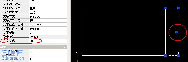

如果说仅仅是更改尺寸,那么可以选择进入特性中(ctrl+1),在替代文字中输入需要的数值就可以了/!~5 ]$ H4 y* s$ ^' B

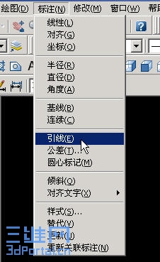

引线可以临时解决半径折线的问题

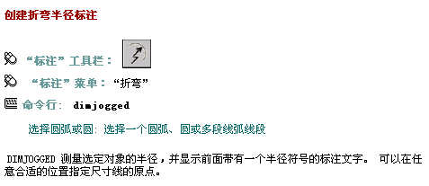

; }0 x6 h# ^( g) s& r06版本以后有了半径标注折线!

04版本引线也能改水平线的  你可以在标注样式里面点箭头引线  里面可以改
