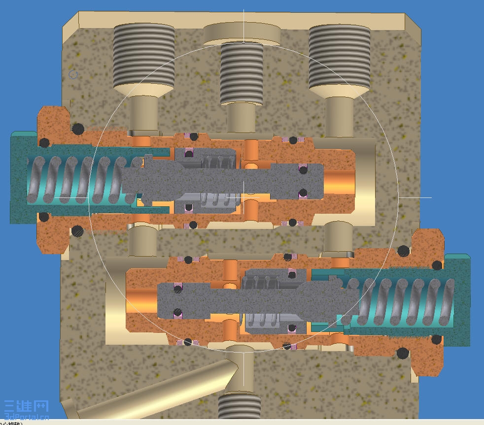

那里有液压阀件的材质的介绍
* N) ?6 i5 E- |: v  \; E我要研究插装式双向液压锁的的阀芯及阀体的材质,但在液压手册中未见介绍,请知道的推荐一下,谢谢

1、阀体一般为HT300或铸钢(灰色);2、阀套、螺帽一般为45#(棕色)(深蓝色);3、阀芯与阀座一般为GCr15或20CrMnTi,在热处理后硬度不同:阀芯一般为C63,阀座为C58。

发表于 2007-1-23 19:00:14 | 显示全部楼层 来自: 中国江苏镇江
“阀芯一般为C63,阀座为C58”是什摸材料?好象没听说过。
发表于 2007-1-24 14:54:43 | 显示全部楼层 来自: 中国北京
阀芯一般为C63,阀座为C58”是洛氏硬度(HRC)。
