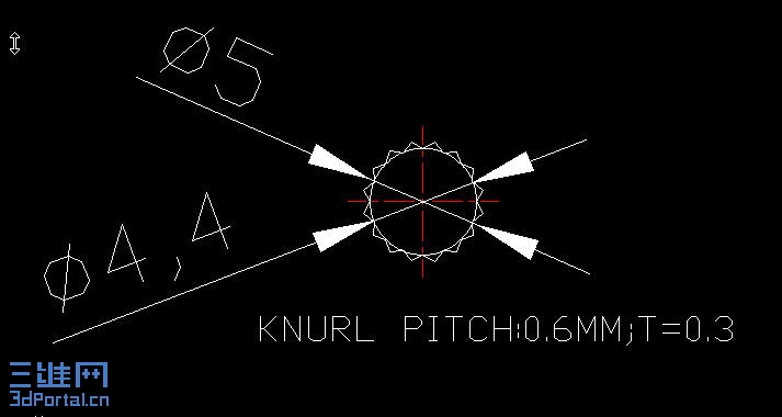

[已解决] 这个图是什么意思
发表于 2007-1-17 14:22:34 | 显示全部楼层 |阅读模式 来自: 中国江苏苏州
这个图是什么意思 :handshake :handshake

滚压加工螺距0..6,板厚0.3.

滚压斜纹花。花纹深直径0.6mm。半径深0.3mm。

同意6楼的意见,
' J$ p5 |  |$ ~! h, L8 N7 ]* w* \% O  @6 G( Z* S, {/ P
(5mm-4.4mm)/2=0.3 mm 指高度。螺距为0.6mm

工件厚度是多少?ф5,ф4.4标注不清?

实际是滚花应该为直纹。螺距为0.6,深度为0.3

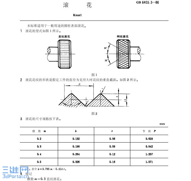

基本同意。Knurl这个单词就是滚花的意思,但不是“螺距”,而是“节距”。4 q9 C; V# ^5 d5 {0 E
% u$ S% X8 l$ b2 j- W; w0 L请楼主参考GB-T6403.3-1986滚花,这个尺寸不是标准的。
7 k3 [6 n1 L. e; r2 Y5 Q2 U$ ^
# \+ {' C$ B2 U6 t  _, ?/ G% y- i真佩服能从这个图上看出“板厚”的。
