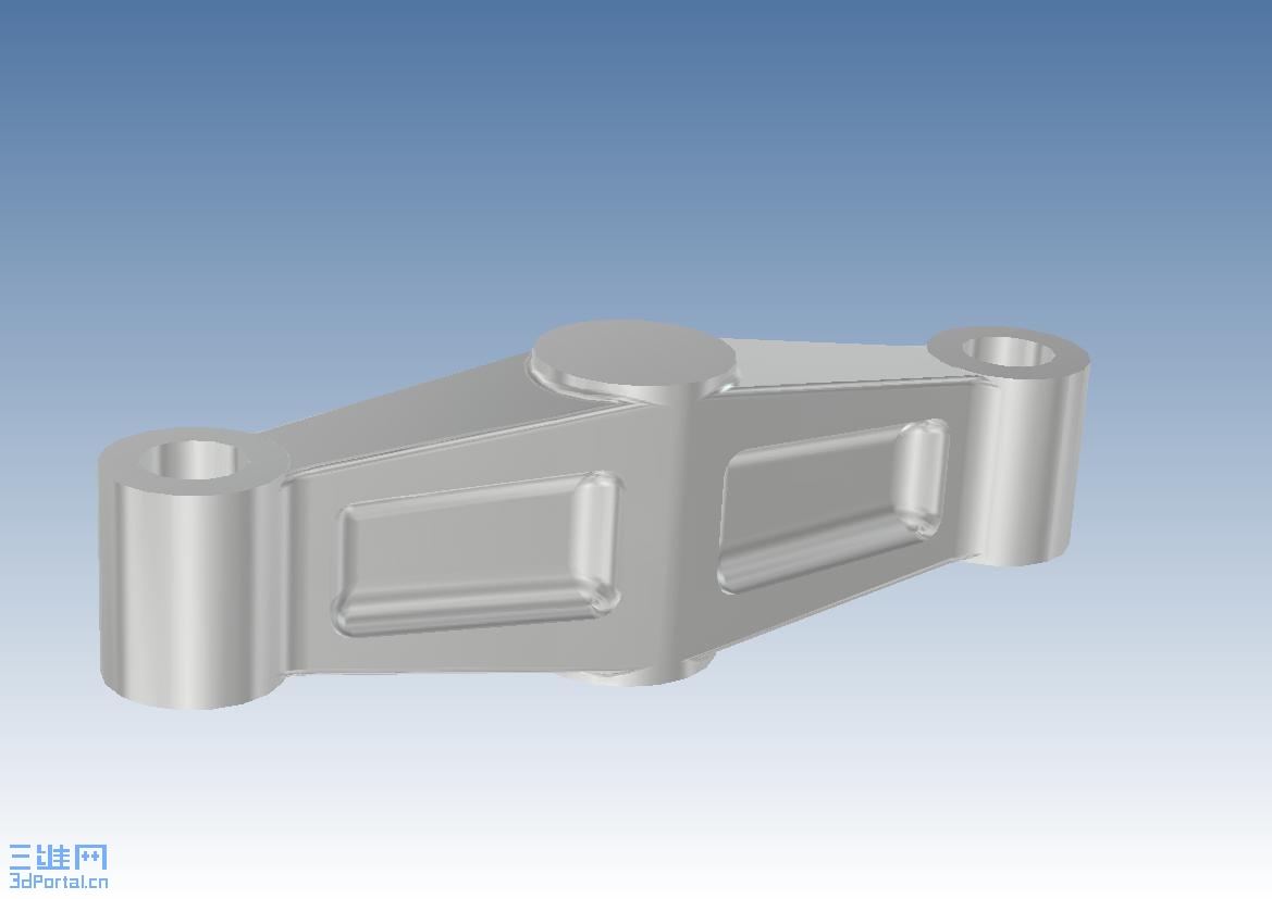

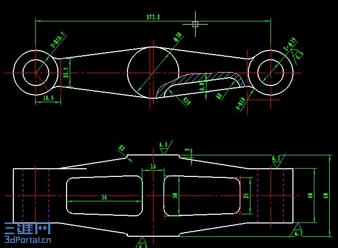

图片中的件,在CAXA实体设计中本人用特征放样等方法,消耗了三天时间也没有做出了。现将图片传上,同时,也上传了工程图,请各位高手指点!0 q0 T% G9 j6 ?0 t- a

发表于 2007-1-17 21:48:02 | 显示全部楼层 来自: 中国江苏无锡
请把工程圆图传上来看看了

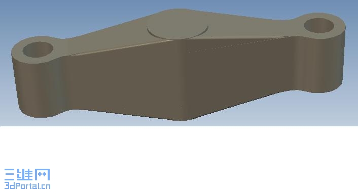

小弟用CAXA实体设计做出了该件
小弟用CAXA实体设计做出了该件,请指点!
 楼主| 发表于 2007-1-18 13:34:48 | 显示全部楼层 来自: 中国甘肃兰州
lfjx作的挺像,但不知用什么方法做的?

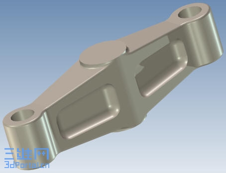

 楼主| 发表于 2007-1-18 16:20:09 | 显示全部楼层 来自: 中国甘肃兰州
费了九牛二虎之力做出来了,但我认为做的方法不是最简和最好的。
发表于 2007-1-18 20:19:43 | 显示全部楼层 来自: 中国陕西西安
横一拉伸,竖一拉伸,布尔求交。
发表于 2007-1-18 23:07:41 | 显示全部楼层 来自: 中国天津
也来凑个热闹。只是有个问题,深度为8,倒R10的圆角怎么倒呀?是不是图有问题呀?
