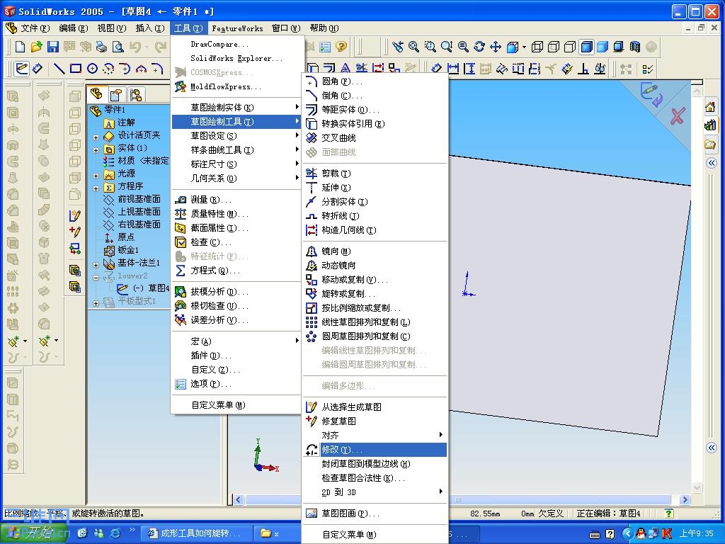

各位先生,我用的是SW2006,在用成形工具时,想让它旋转90°,不知如何做,请指点一下,谢谢。
发表于 2007-1-18 09:36:16 | 显示全部楼层 来自: 中国浙江金华
用:工具----草图绘制工具------修改

我没有看明白,我的修改是灰色的,不可用
