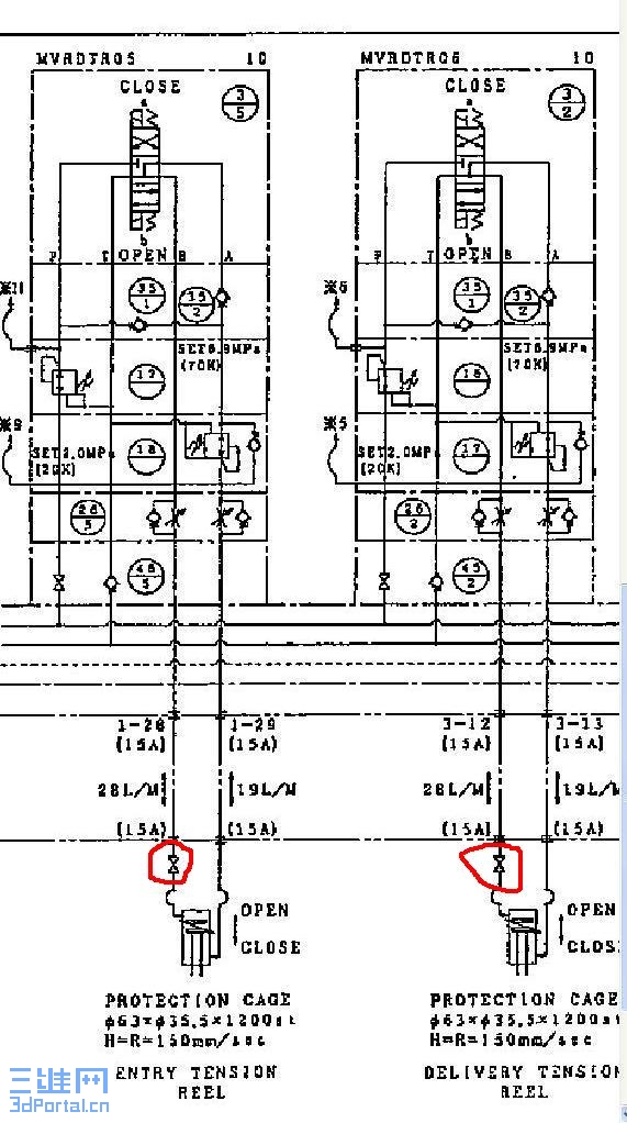

[已解决] 图中的所示阀的作用
发表于 2007-1-17 20:18:12 | 显示全部楼层 |阅读模式 来自: 中国江苏苏州
请大家多多指教!

发表于 2007-1-17 20:38:47 | 显示全部楼层 来自: 中国上海
这是用叠加阀组合起来的阀,不知你那点不知道
 楼主| 发表于 2007-1-17 21:15:57 | 显示全部楼层 来自: 中国江苏苏州
谢谢楼上
! P8 g/ K; V) x不过我想知道它(红圈中的阀)的作用!!!
- W' e. S7 [& C+ V7 Q大多数的油缸前不会出现这个阀(而且如果有,都是在油缸的无杆腔一侧)
发表于 2007-1-17 23:19:38 | 显示全部楼层 来自: 中国福建龙岩
应该是装了一个截止阀
发表于 2007-1-17 23:55:21 | 显示全部楼层 来自: 中国山东烟台
红圈圈的阀应为截止阀
发表于 2007-1-18 10:10:40 | 显示全部楼层 来自: 中国江苏徐州
红圈内的是截止阀,作用就相当于一个开关。当截止阀关闭的时候,油路就截止。这时候可以进行一些维修、拆卸之类的工作。
发表于 2007-1-18 10:26:16 | 显示全部楼层 来自: 中国湖南衡阳
从阀本身的意义来说,有没有都无所谓,这不影响回路的构成.这个阀的安装与油缸所使用的条件很有关系,如果油缸是垂直安装,那么拆阀的时候就比较危险了,如果是水平安装,我以为有没有都无所谓,还有就是,如果阀有泄露,关闭这个阀机构还可抵挡一阵子.
 楼主| 发表于 2007-1-18 18:43:15 | 显示全部楼层 来自: 中国江苏苏州
原帖由 zydhi 于 2007-1-18 10:26 发表7 P; D, b) V7 g3 p6 w1 k
从阀本身的意义来说,有没有都无所谓,这不影响回路的构成.这个阀的安装与油缸所使用的条件很有关系,如果油缸是垂直安装,那么拆阀的时候就比较危险了,如果是水平安装,我以为有没有都无所谓,还有就是,如果阀有泄露 ...
$ ^$ H( A1 p; z+ X% o5 H) B3 m5 S
) i7 O2 u0 Y( m. F2 @7 [- y' w
' P9 u6 m+ U7 B' m4 ~2 W9 h油缸是垂直安装的!( P* @( X/ z" x' s( @6 V2 ^) M
那么拆阀的时候就比较危险了
这里的阀,指的是电磁换向阀还是这个截止阀???
6 J' T+ F) Y9 N% _( p! }" c0 l& i这个截止阀对维修的具体作用,能否详细说明一下?
  K4 ^% X$ f0 X! p' M  谢谢!~~
发表于 2007-1-18 19:20:29 | 显示全部楼层 来自: 中国安徽马鞍山
关于截止阀
看此系统图应该是日本人设计的吧,图中此缸平时应该不怎么动作,只有在需要动作时,由人确认满足动作条件,打开此阀,动作完毕,关掉此阀,起到保护作用.
 楼主| 发表于 2007-1-18 19:25:22 | 显示全部楼层 来自: 中国江苏苏州
原帖由 ylb 于 2007-1-18 19:20 发表, G9 z6 c; @" y% g) |& g8 I, z; Y
$ p: ~3 E8 f$ t) E: V( ^) u0 i2 N1 r; p+ i* s
- E$ [+ N8 q: I2 p7 Z
是日本人的,谁设计的无所谓了:-)# ~7 }3 k5 J  ^% R! Q* D  |2 s+ p
2 s+ k4 i* o  y6 B/ L( L- c要经常动作的大概30分钟就要动作一次,
2 q$ H1 Z2 `% u% M) J- }0 R对于此截止阀的作用,上面说的是维修用比较认同,但是修油缸用还是修电磁换向阀用,具体怎么弄 我还不清楚....
