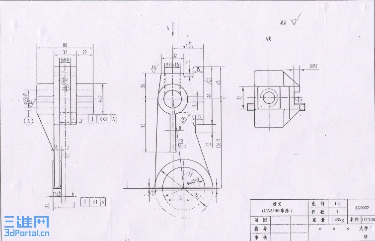

(一)确定毛坯的制造形式
* [* M$ d* ], H; Q    零件的材料为HT200,灰铸铁生产工艺简单,铸造性能优良,但塑性较差、脆性高,不适合磨削,虑零件在机床运行过程中所受冲击不大,零件结构又比较简单,生产类型为中批生产,故选择铸件毛坯。7 F! m2 W, d! F* B8 Z8 @
(二)基面的选择7 @3 j* q% O+ J1 r  K) q
    基面选择是工艺规程设计中的重要工作之一。基面选择得正确与合理可以使加工质量得到保证,生产率得以提高。否则,加工工艺过程中回问题百出,更有甚者,还会造成零件的大批报废,是生产无法正常进行。
! R7 M5 J# |- }    (1)粗基准的选择。
  Z2 U( @% ^( s( q! S5 f对于零件而言,尽可能选择不加工表面为粗基准。而对有若干个不加工表面的工件,则应以与加工表面要求相对位置精度较高的不加工表面作粗基准。根据这个基准选择原则,现选取Φ25H7孔的不加工外轮廓表面作为粗基准,利用一组共两块V形块支承φ42作主要定位面,限制5个自由度,再以一个销钉限制最后1个自由度,达到完全定位,然后进行扩孔。
+ x7 E  W6 ~: p2 R! e2 ?* Q  `    (2)精基准的选择。考虑要保证零件的加工精度和装夹准确方便,依据“基准重合”原则和“基准统一”原则,以粗加工后的小头孔为主要的定位精基准,以小头孔外圆柱表面为辅助的定位精基准。/ P0 S$ Z  H9 S5 s
5 V. ]( A# O; H1 @% Y# X0 R! D  l$ S工序一 扩、铰φ25孔
- f+ l& I7 w8 k3 N$ ?工序二 拉φ25孔。
% F3 w; F( p! X% h& g6 Y工序三 铣 φ65孔端面。
8 W: Q) t  j5 T+ a& q5 \, h9 E工序四 扩、铰φ65孔
; j5 {5 l7 u6 \工序五 切断,磨剖面。
6 W- N+ v( c2 l4 o工序六 铣 M22螺纹孔端面。% _7 Z: }" A4 |. o* y% o9 \
工序七 钻一个φ19孔,攻M1.5螺纹。' Q( p! y/ P. W
工序八 铣键槽端面。# @0 N6 _- t0 h
工序九 铣键槽
! S# n8 R7 x  q& ^  P( Z3 y) x6 L' s
) J  p( t* ~6 }1 a; u3 w以工序分散为原则。
% I# L" d, v3 a% y4 @  J7 M: M' @- e
8 O/ v: s0 g1 B
如何再改进下,请高手指教下了。。。。。。

 楼主| 发表于 2007-1-17 20:43:59 | 显示全部楼层 来自: 中国福建福州
还有就是我想知道,我安排的工序哪里有不合理的地方,为什么??

 楼主| 发表于 2007-1-17 21:36:55 | 显示全部楼层 来自: 中国福建福州
1.        Φ25孔为中心的加工表面。
) V/ S& z2 u% e; X  m7 O6 Q这一组加工表面包括:一个Φ25H7的孔及其倒角,尺寸为M22*1.5的与Φ25H7的孔相垂直的内螺纹孔,还有上面的尺寸为32的端面。其中,主要加工面为Φ25H7的孔。2 p! U+ t0 ~! Z' e( q5 H9 m
2.        16H11*8H12*90键槽为中心的加工表面& w2 ~4 p0 s3 {/ a+ K/ j& B
这一组加工表面包括:键槽以及键槽所在的表面。
: I/ ~- Y' r! f) B1 r# N/ i+ i3.        Φ60H12孔为中心的加工表面。$ b3 t, W: p( T9 ~' A1 Y* {
这组加工表面包括:Φ60H12的孔,以及孔所在的上下端面。0 |/ i5 z8 F- f3 C9 D+ s
这三组加工表面之间有着一定的位置度要求,主要是:, B; `- ^$ u( u4 w
1)        Φ25H7孔与键槽两侧面的垂直度公差为0.08
6 W! J* H5 c* @- o, S9 }8 G0 Q2)        Φ25H7孔与Φ60H12孔上下端面垂直度公差为0.1
发表于 2007-1-17 21:42:10 | 显示全部楼层 来自: 中国上海
你好!
' K# r3 W0 v9 ?* O- c你的邀请消息我已经收到,也看了你的产品图纸,可是图纸实在不是很清楚,你看是不是可以发一张清楚一点的图纸,大家再来一起讨论。7 K; j% T: R, f( w) L! j
另外,我想问一下,这个产品的材料,还有这个产品是用毛坯加工得来,还是单件产品用整块材料慢慢雕出来,两种方式在加工中的定位都是不一样的,特别还有的是,如果是浇铸件的毛坯的话,加工中的定位基准更要好好考虑,特别还要注意定位基准要尽量避开浇冒口(浇冒口被清除的时候是要打磨的,打磨后一致性不好)

 楼主| 发表于 2007-1-17 21:54:54 | 显示全部楼层 来自: 中国福建福州
零件的材料为HT200,生产类型为中批生产,铸件毛坯。
& b+ q9 ^7 e' Z! @/ i这个是我的工艺课程设计,所以其它方面的我也不是很清楚。' q+ J. K) H9 q. Z: g
* X) F) J& `6 g, ^, _: Z零件是用毛坯加工的,只有要加工的面有加工余量,其他的面就当浇注好了,不需要再加工了
发表于 2007-1-17 22:45:11 | 显示全部楼层 来自: 中国上海
工序一  车床平φ25一端面(该端面用于钻,铰φ25孔时做定位,不然钻铰孔的时候垂直度无法保证)
% E, h+ ]- t  e2 C* R2 p工序二  以φ25被平端面为基准钻,铰φ25孔(你的拉φ25,我想知道时什么用处,有了铰的工序,粗糙度和孔径是完全可以保证的啊)
  A1 b6 D$ r$ z# M工序三  以φ25孔及其被平的端面为基准,车床平φ65以端面1 r( f7 ~2 k5 `: V
工序四  反身车床平φ65孔另一端面0 [! W5 Y; n6 y% O5 c, j
工序五  车床镗φ65内孔" c5 c& j9 ~0 z' x/ j' Z2 i4 g2 W
工序六  铣平面
0 \0 O' R3 a6 k; U' \工序七  铣 M22螺纹孔端面。
, s& C1 A. v, X" }( [7 L- [工序八  铣键槽端面。! Y) ]7 L9 a' G8 V! S: c7 T
工序九  铣键槽; ~7 e& L" s' p' v3 g  P, j) j
工序十  打M22×1.5底孔(底孔打多少的标准十可以查到的,但应该不是19)
3 T0 k% t% I' F6 y+ G+ m工序十一  攻罗纹M22×1.5
sxw68 + 3 积极应助
发表于 2007-1-17 22:55:40 | 显示全部楼层 来自: 中国江苏淮安
我就说看着熟悉,原来就是大学里进行加工工艺分析的一道题。% j( h: g* I3 U5 d
   这个是批量毛坏吧,不过看这个图真费劲,以后传图清楚些更好。就我个人认为你的基准选得蛮好的,工序也合理。但是就你这几点还不能算完整的工艺说明,所以你得在每一道工序时进行分析,为什么选这个基准,怎么去定位,还得画出定位的草图(你开始说的那些只是大体选择的原则)。就以你第一个工序为例,你基准选择就按你的那种选法,你在进行工艺分析后,但你得把定位草图画出,要不人家怎么知道你的是怎么定位加工的啊?你说是限制了5个自由度,还有另1个自由度是用1个销钉来限制,可你销钉放在哪个位置呢?5 w. X" |8 Q, z! S
     个人意见,供参考。另外你是做课程设计,在这里主是学习,不能抄袭啊!(忠告)

 楼主| 发表于 2007-1-17 23:46:48 | 显示全部楼层 来自: 中国福建福州
回复 #12 liudong6805 的帖子
这个我知道,也有点觉得不合理,但是不知道还有什么其他方法。然后在加工φ25孔 的时候我是想以φ25孔的一端面作为主要的定位基准,以φ65的孔的一端面作为辅助基准,然后以φ42的作为定位面,夹紧装置也在这边,采用螺旋压板夹紧机构对工件进行夹紧(老师规定只能用手动夹紧装置),但是这里就出现了一个问题,铸造时φ25的孔和外圆难免有偏心,所以要先加工外圆面,但是外圆面好像比较难加工,所以就不知道怎么卖办了??5 l# s3 Q. b& y$ `! s6 m3 V
还有就是定位面和定位基准到底该怎么理解?
0 A8 O5 H; V( D9 R% p" {我上述的加工方法加工后的孔壁会不会不均匀?

发表于 2007-1-18 19:21:19 | 显示全部楼层 来自: 中国上海
回复 #13 squell128 的帖子
铰孔也是分等级的,1.6是可以得到的,车床平φ25一端面,是为了在这个面上有一基准,因为根据φ25和φ65孔的要求,两个孔不太可能再同一副夹具下加工,如果没有这个为基准的话,两个孔的轴线上的平行度会有问题,另外,根据这个产品的功能,这两根轴线的平行度是很重要的,如果平行度不好,在这个产品安装后(应该是轴安装在孔中,或压轴承后穿轴)容易折
