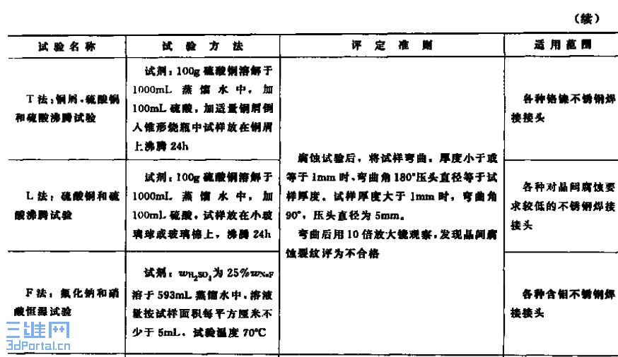

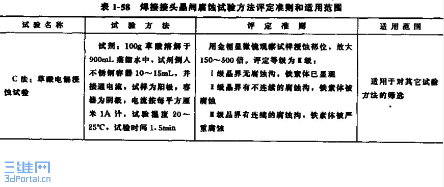

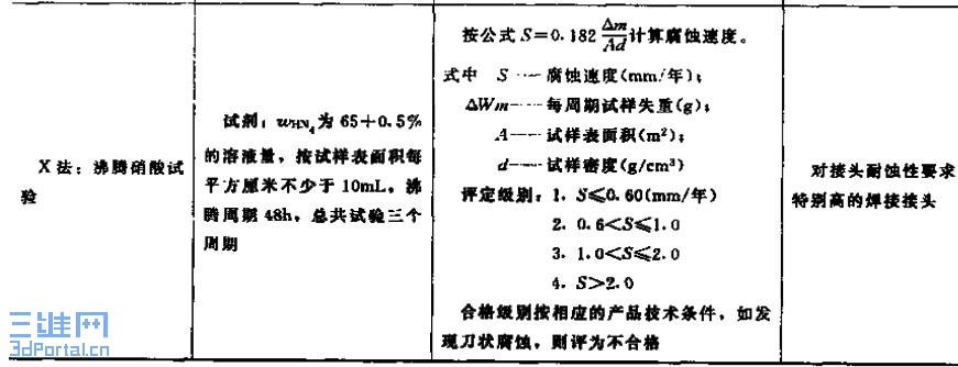

最近正在接触双相钢2205焊接,做了点试验,但不知道怎样的性能算是最好的,有没有一个评定标准,说的详细一点,热影响区的相组成应该是什么样的,各区域的硬度应该是多少?铁素体含量是必须测的吗?有必要测金属间相吗?按什么标准?拉伸时应该是母材断还是焊缝断?力学性能有没有个指标?对焊缝的腐蚀试验应该做哪些?执行什么标准?) C* L4 }* _. ]8 [9 a4 w$ N+ f3 u
标准国内国外的都行。

关于腐蚀
