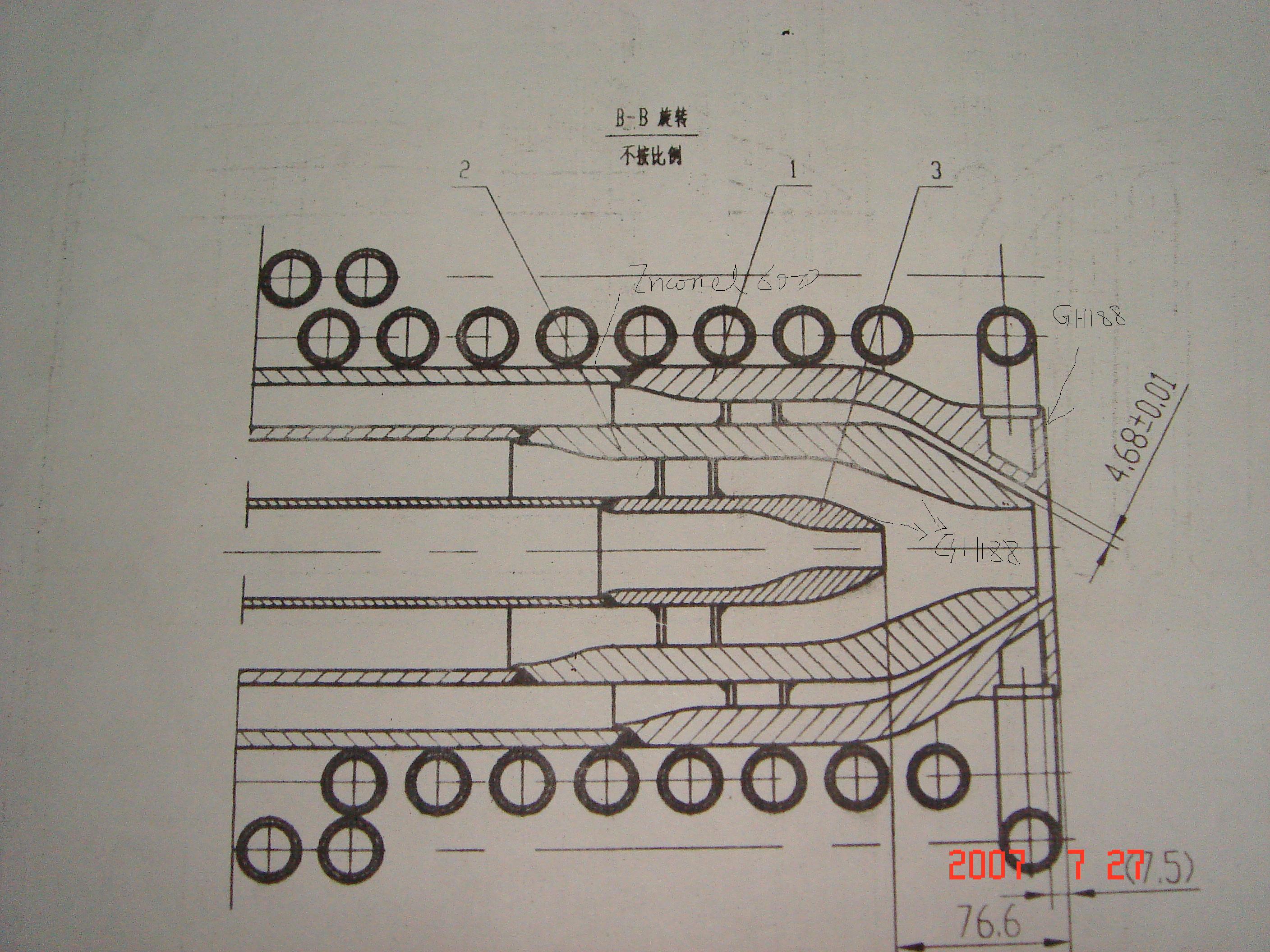

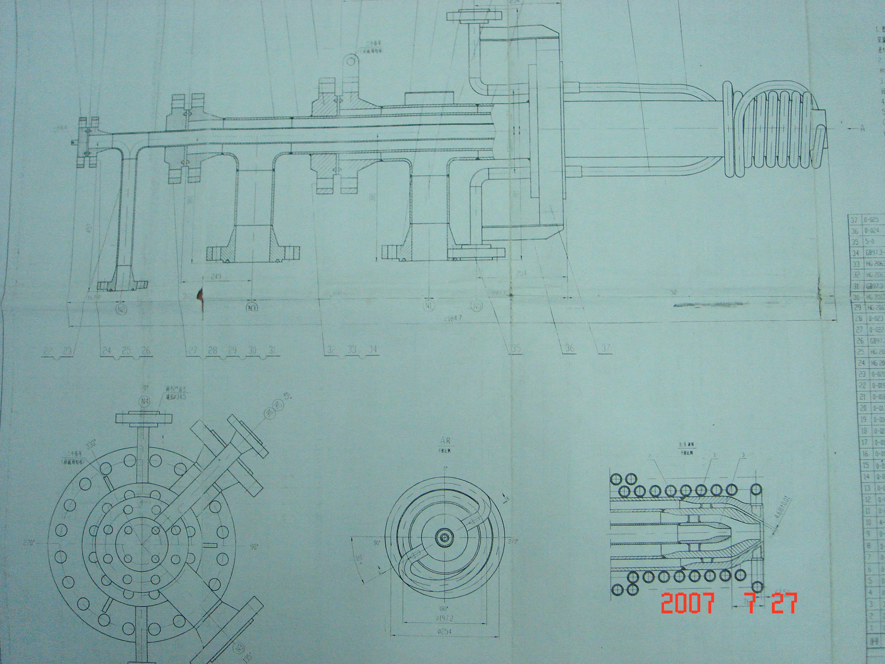

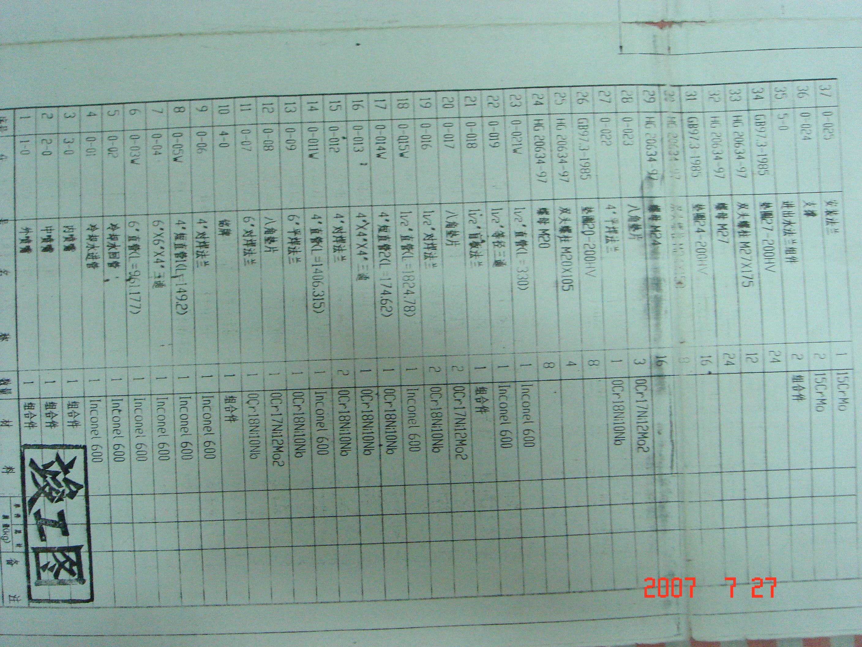

 楼主| 发表于 2007-7-27 20:40:06 | 显示全部楼层 来自: 中国陕西榆林
请大家看我求助问题的图纸!

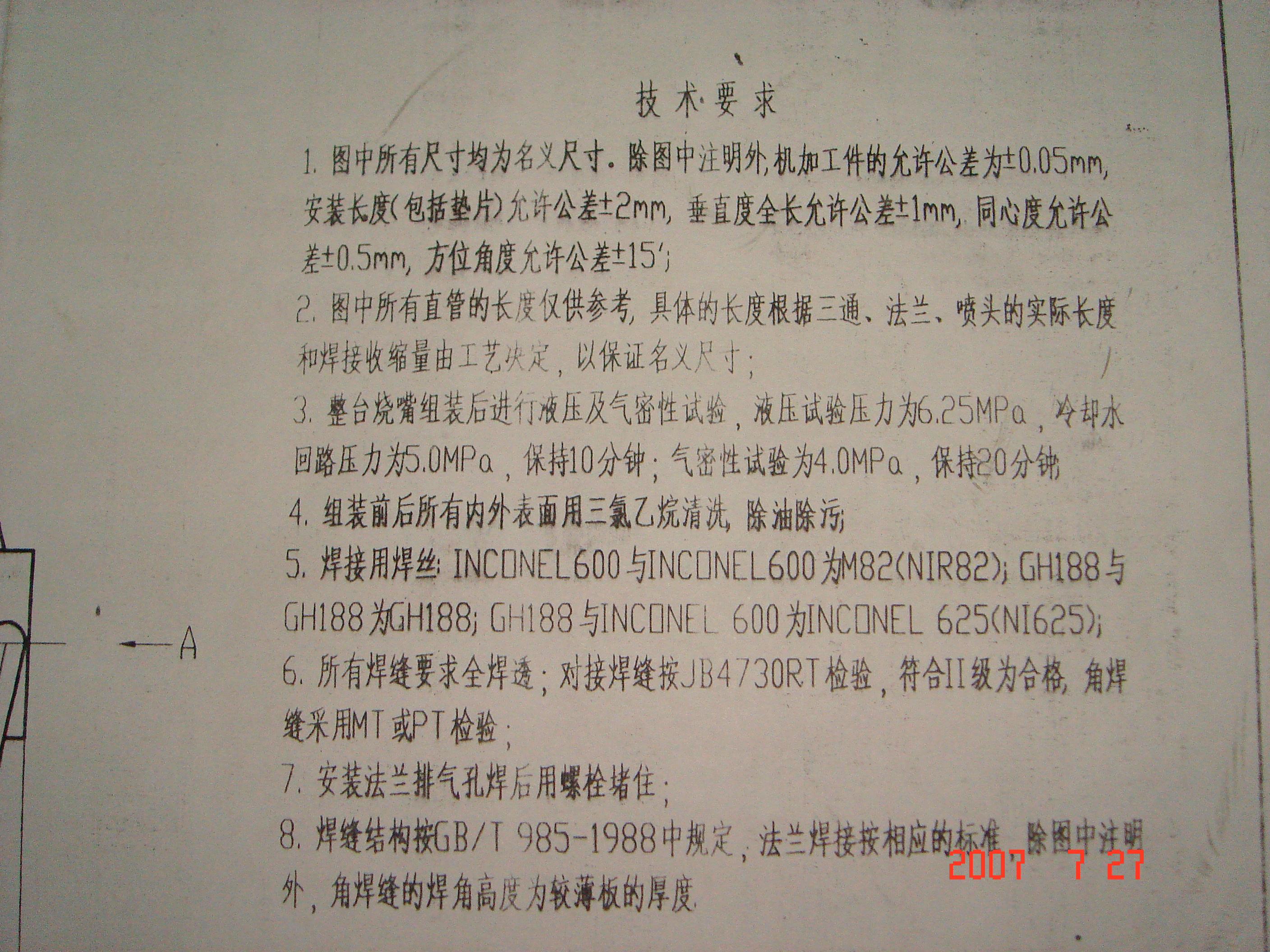

 楼主| 发表于 2007-7-27 20:42:31 | 显示全部楼层 来自: 中国陕西榆林
我的问题其实都是技术要求中的材质之间的焊接问题!8 P. x2 v4 F( G7 e& A
头部图中,头部为材质GH188, 而后边的是600这种材质!焊接问题,求助!

发表于 2007-7-28 16:27:50 | 显示全部楼层 来自: 中国浙江宁波
GH188 化学成份:$ |0 i/ e6 ]- f9 ~2 q
C:0.05-0.15  Cr:20。0-24.0  Ni:13.0-16.0 Co:余量,Fe:<3.0 Mn<1.25 Si:0.20-0.5 是一种钴基高温合金材料。容易产生热裂纹,建议采用钨极氩弧焊中的脉冲焊,和等离焊。焊前预热和焊后消除应力处理。熔敷金属和熔池深度尽量小。焊丝可以镍基焊丝。
wjliao + 5 应助
