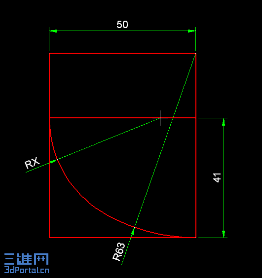

[讨论] 三点画圆——说出3种方法,请版主给与奖励
发表于 2007-1-17 21:34:53 | 显示全部楼层 |阅读模式 来自: 中国上海
我发表的讨论题“画垂直线”,没想到基础操作题受到如此广泛的关注,讨论也很热烈,真超乎想象。; Q! |+ t+ V6 e5 E" j# D" z; R
    我想,许多新手,初学者要是关注的话,肯定会受益匪浅。( }6 f. ^: B8 \

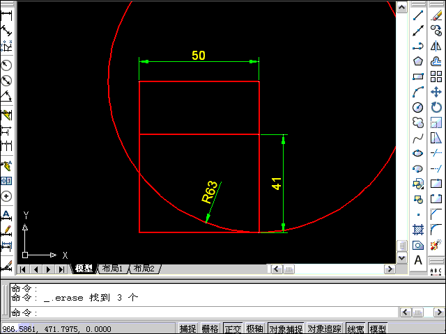

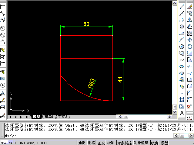

; O+ E& H) _5 a7 S$ F& v. {        今天,我再发一题,大家讨论讨论,也是基础操作题,“画圆”。有许多“圆弧”,直接是无法画出来的,要借助于“画圆”,再修剪。此题要画的圆弧,就需用此种方法。: {9 x5 g# @. H: R8 O4 ]( q; ~
% J" |% F* i, }6 ?) B1 h% L  题目提示:
5 a) Z$ z6 t# W! _* g8 S6 |' E; o
1、RX圆弧的半径未知+ m7 L+ w% G! z! U" f, w* v
2、RX圆弧的圆心,在中间41的线段上, T4 y8 o6 P: q, z
3、RX圆弧与左边线和R63的圆弧相切
5 j: J, Q7 M- F9 i( `; w, r  题目要求:
6 U% _, ^( O, Z: w1、求RX圆弧的半径4 v$ Q2 B: W" k1 y$ i: ~- r) ^
2、画圆作圆弧时,必须使用三点画圆(就是C→3P),
) ~5 f$ V! Y; |  V! u+ ?- k2 Y3、三点画圆的方法(不同样),要3种以上。

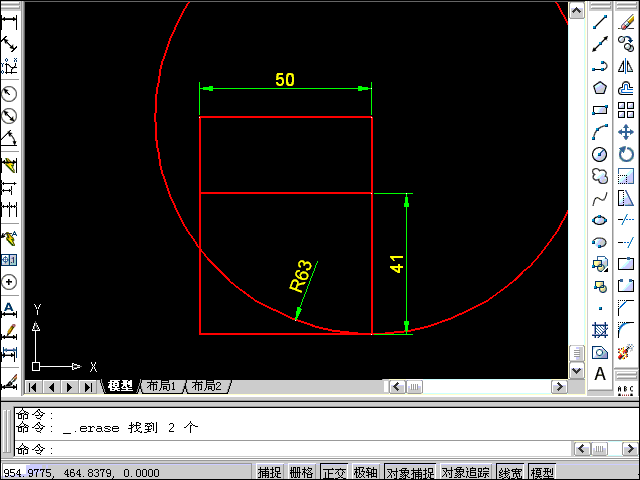

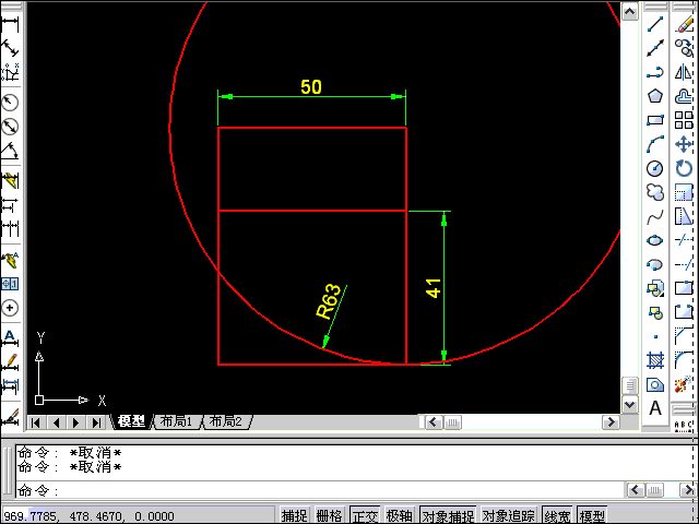

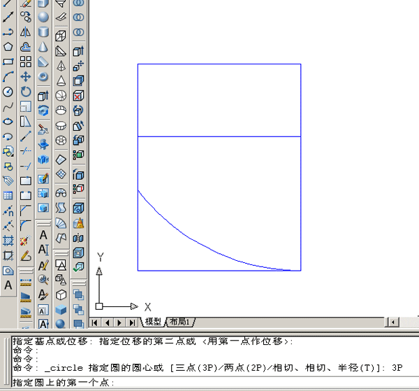

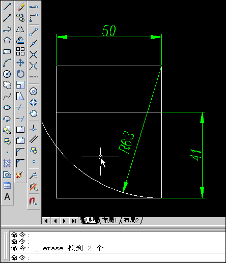

 楼主| 发表于 2007-1-21 15:36:24 | 显示全部楼层 来自: 中国上海
我对此题的几种画法,供大家参考:
& L$ x, L3 |2 K2 d6 B& J* H
: c: n" l! f! d# u$ [. p* g4 W1、先镜像63的圆弧,再三点画圆:相切、相切、相切“简称(TTT)” 1.gif
5 [. j" @9 G+ G/ ^) `
) `. Y, N5 o) y# V* |' A; m) J2、直接三点画圆:交点、相切、垂足“简称(ITP)” 2.gif
  f: A# V1 e! u. s; R8 D0 e8 m; G: j$ a$ g/ w9 \
3、直接三点画圆:交点、相切、相切“简称(ITT)” 3.gif . N8 T1 A) `3 v) C
2 L8 `. v/ U0 u1 |  ]
4、直接三点画圆:相切、相切、垂足“简称(TTP)” 4.gif
9 Q; E8 M. p) A
! T2 Z! ^! w  J0 _
! U( H9 i9 ^7 Z以上我提供了4种三点画圆的方法:TTT、ITP、ITT、TTP,当然还会有其他的三点画圆的方法,大家想到后,还可继续跟贴。3 t% K& q$ R3 e. a- Y9 k" u
