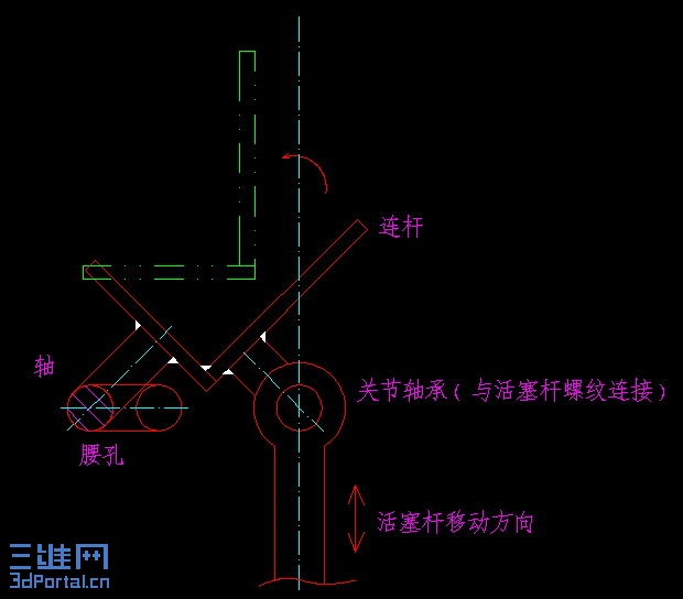

[讨论] 请问附图中的连杆可否转到图中绿色双点画线的状态??
发表于 2007-1-17 21:37:15 | 显示全部楼层 |阅读模式 来自: 中国山东济南
活塞杆带动关节轴承竖直移动(行程足够大)& L4 M& Y( z0 G$ K. Q3 n
轴(剖面线所示)可在腰孔里水平移动
8 k2 l( ?' z+ [2 `2 B; u/ z/ l" ~连杆可绕轴转动

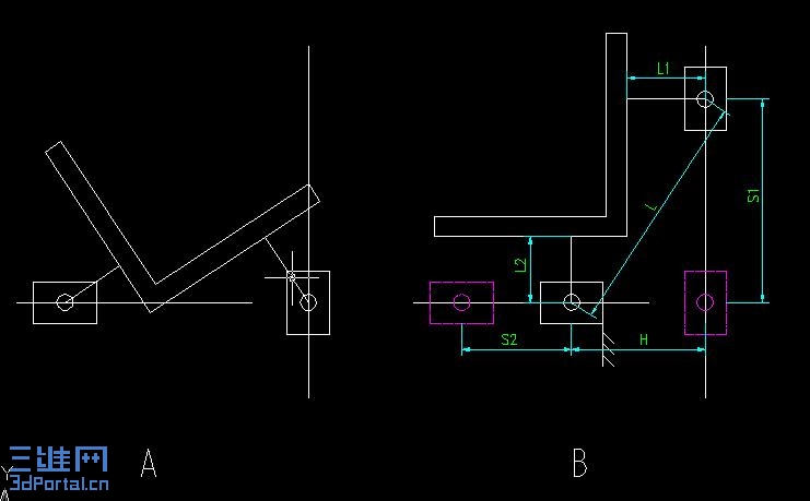

应该可以吧,根据H、L可求出S1、S2,然后匹配L1、L2就行了。如下图示:
