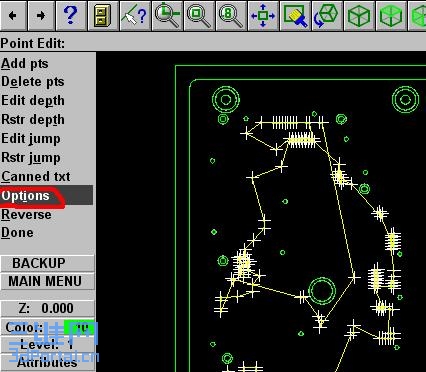

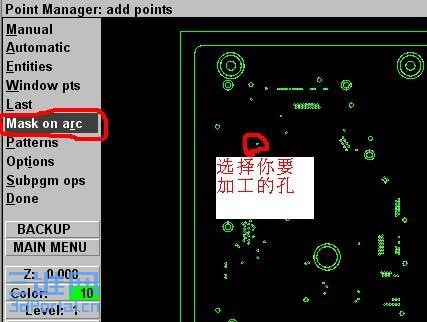

用MASTERCAM三年了,自然会有一些经验,今天有空拿出来和大家分享一下!
1 a: ^- g; g, y" ]先讲一个:
6 c& |7 m$ T4 }7 ]" v" |" p& J大家有没有加工过一块板上有好几十个,甚至上千个孔,要去钻削。
6 _4 B; W; ^# O然后在选取圆心时一个一个圆心去找,好累啊,我刚学的时候就是这样笨,
6 A3 ?3 x. i4 q5 a有时不小心先错了一个圆心,然后惨了,一个一个去找去纠正!笨得要死!- Z4 x5 E; p8 F( M$ }6 I6 S
其实在MASTERCAM中,有一个窗选的功能 ,好用得很。只要你给予圆的直径,然后窗选一下,十万八万个一秒钟就好了。
0 t8 e5 J. r% z8 R9 M附图1----------2+ g5 ]& `- X% g8 P% }# ^
然后done-done- K; B& ?2 X9 u$ h+ o
再设立你要加工孔的刀具,设立参数就可以加工了。

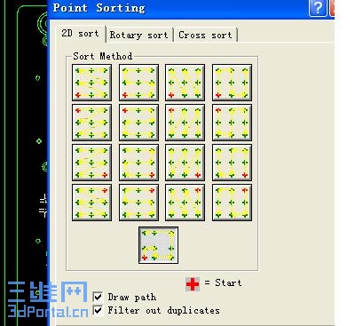

! l: C9 r- X! [  r( {$ [如果选择的孔的顺序不和你要的一样,4 i' E1 a, Z, y# u9 k% y
那可以如附图3
) I: A8 G* S2 J  S/ K9 L  z然后选择你要的顺序,如图4,然后又done等等
* Q9 z. P* }/ k7 ~& q/ H, d感觉一下,这样是不是一个很好的技巧,快速窗选所有的孔,还不会出现单个选取的错误!

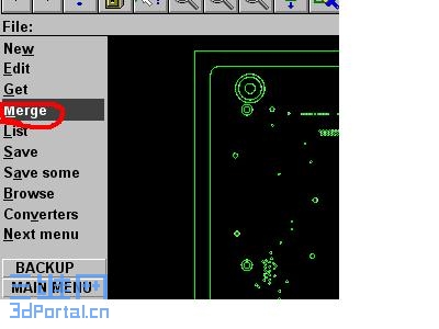

就是你开头编一个优秀成功能的刀路,可以讲是范例的例子,
" X0 a6 |7 f- a8 V然后保存,那下一个工件要编程了,你只要先把你范例里面所有的图形删掉,7 O7 j- M) {% B
删掉会提示你删不删掉,别想了,删掉。

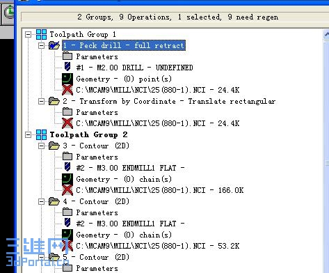

) |" e3 K# f5 g1 Z" s全部删掉哦,把图层的也要删掉,不然等下可能会干涉,然后(附图5)
+ l# g$ _. Q8 X8 d/ a0 |; I也就是导入一个同样的.MC9格式的文件,然后你把你导入的文件找好工件原点。
% g) u3 y: o* a' |或转换进来一个.igs .txt,等格式文件。

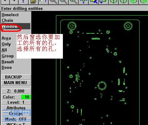

3 U# e6 v7 C1 n& m* D然后你再打开你的刀路管理器,如图6
" n: {' a, V7 O# u( s& R然后呢,哈哈,。然后你可以方便的编程了
* [% O: J4 N0 _7 P只要你把你的新图形的所有的点啊,线啊。面啊。等等重新选择到你的刀路里面去,. x$ z# v6 u- o+ W. d# n1 A
再重计算一下,哈哈,是不是就编好程了,里面什么参数,刀具,加工参数全部都有,
( P( Y! J( |0 m+ _是不是一个方便的技巧啊。
' p# I2 |" o9 S. g: t- k8 Y怎么样,人家说编一个程只要一分钟,你信不信,/ n" {. T! d# {) C9 ?
不信你也得信。这就是技巧,也就是技术!!!0 j( F# L# V6 ]% G# V8 x( S7 @8 _
