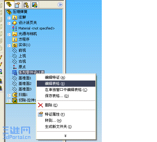

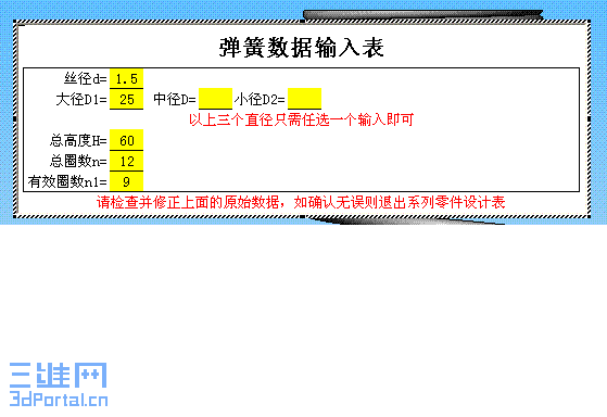

有一个SOLIDWORKS文件,可编辑的弹簧插件. Q& q. T& G/ a6 j
在系列零件设计表单击右键,选择编辑表格& Y( q( L! a6 X( \7 }3 \, K: `1 p
再按取消,在图2中输入你所要的弹簧参数即可。
