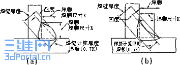

请教大家有没有焊缝高度这种说法,我为了这个说话跟同事争论了一下.
( L5 `' O7 g8 h" o# M6 w7 E我上网查了一下,只有焊角尺寸和焊缝高度这两个概念.一般我们在图纸上标注10mm角焊,10mm是不是指的是焊角尺寸

我的概念10MM角焊是指10X45度
发表于 2007-1-19 16:56:58 | 显示全部楼层 来自: 中国浙江杭州
焊角尺寸10,是角焊缝的直角边为10mm
发表于 2007-1-19 22:55:07 | 显示全部楼层 来自: 中国山东烟台
对,就是焊脚尺寸,即直角边的长度。

发表于 2007-1-20 14:58:41 | 显示全部楼层 来自: 中国河北保定
原帖由 xiaohui_720 于 2007-1-20 08:05 发表
. V1 l2 H4 l' q  B谢谢大家,不知道可有这方面的标准呢
0 F3 O9 n2 t5 ]) W; I4 m7 WGB/T 324—1988《焊缝符号表示法》和GB/T 12212—1990《技术制图 焊缝符号的尺寸、比例及简化表示法》是绘制焊接图样的基础通用标准,其内容不仅涉及机械设计,而且涉及焊接术语及专业知识。贯彻这两项标准不仅表现在图样标注内容应满足设计要求,而且更应兼顾与相关焊接标准的配套使用。 # q" v. `  r5 m/ P9 z. z! M1 x/ z
# L/ R- F+ g! a+ r/ N1 b" ~" ?
焊缝符号标注内容丰富,它不仅有设计要求,而且也包含了工艺要求。如焊件下料、坡口制备、焊接件端面间隙、焊接方法、焊缝外形、检验及试验等工艺信息。因此,若要正确贯彻GB/T 324和GB/T 12212,不仅需要学习掌握焊缝标注标准,而且需要学习相关焊接知识和焊接标准,以及还要了解承制焊接单位的焊接设备、工艺条件和焊接人员的技术水平等。

好像上述各位讲的都不是那么。。。。6 y0 W1 J0 n: Z/ P
我看楼主发的主要是“角焊缝”的问题了。
. M: h8 l5 f2 Q3 I国外:考核角焊缝尺寸,只用焊喉厚度;至于等脚或不等脚角焊缝,其考核用的也是焊喉厚度。
3 X9 E( m7 w* B" w4 W国内:图纸一般也指标焊喉厚度,但是我们一般都用“焊脚长度(或高度)”反算焊喉厚度,因此我们实际检验中也只是测量焊脚长度(或高度)。( T( _6 a: B0 p( o
我是搞焊接的,专业术语里面,从来没有听说过“焊缝高度“”焊角尺寸”这两个说法,焊接标准术语里面也没有。
- n6 L- W' M6 Q: N# g焊缝余高、熔敷金属厚度、焊脚长度(或高度、尺寸)倒是经常接触。
