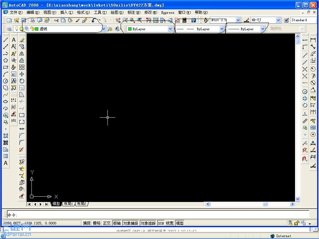

我设了一个虚线 也加载了线形 可是画出来却是实线  不是虚线,不是比例问题  !!!gaoshou 请教
发表于 2007-1-19 11:46:28 | 显示全部楼层 来自: 中国河北保定
您看一下,我画线的设置都是这样子的吗?要是都是这个样子不应该出现这样的情况吧。

1、首先加载操作必须正确。
, S. s: T; q( ?: ~" c* {) M2、必须将虚线设为当前图层。如2楼图所示。
9 n8 {0 q6 A( G: z6 R3、如果仍然是实线(显示为实线,其实是虚线),那应该是线型比例问题,可以在特性里进行调整。

全都正确阿~~我在布局1和2里看到的是虚线   但在界面上看到的是实线  鼠标指到上面时能看到虚线的样式但拿开就是显示实线的样子!!!!!!

电脑在家里 不能上网 不时比例问题 可能是英制和公制的问题  我在英制下就没事 在公制下就显示的是实线  大家可以试一下
