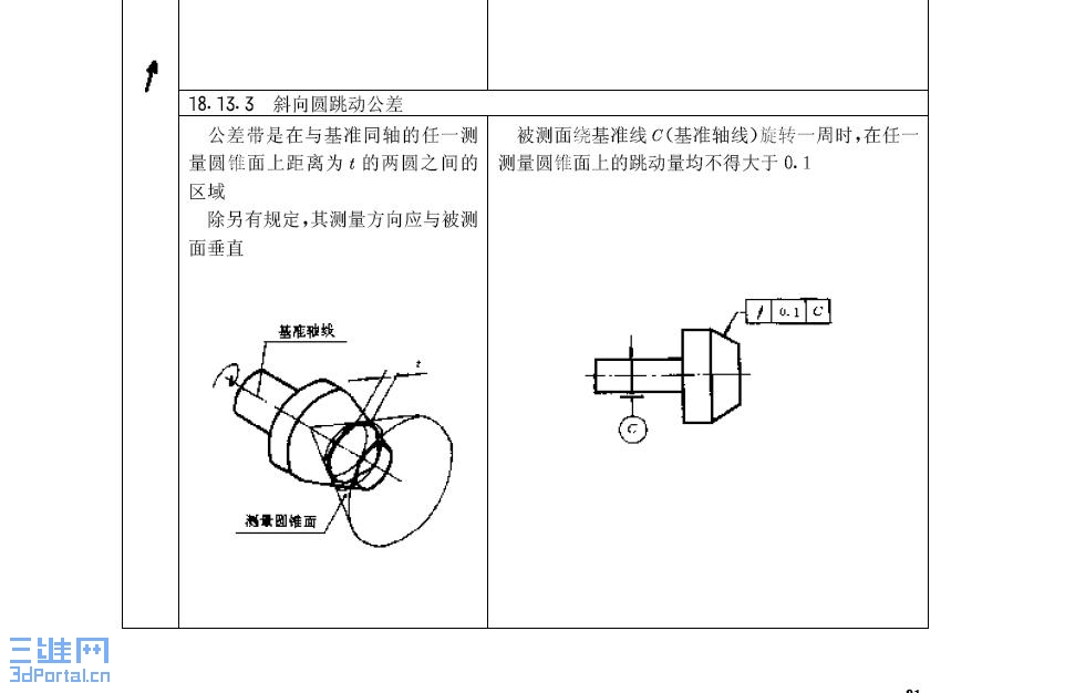

有一个柱状零件,上面有一个很重要的锥面。
5 M* O5 O5 o! a; s5 w现在想对锥面进行同轴度要求(相对整个柱状零件),7 p! G+ _& r' C9 J9 [
但不知道如何来做。
* ^6 p4 G$ d) v" i& v$ x& _+ r/ I7 l3 B; G( z; k1 a
本人目前的方法是:6 Q/ V4 v6 l* H/ x; F, u8 @
将基准以倾斜的方式标注在锥面上,然后将公差标注在尺寸线上。
. U7 V" Z* X4 u  n2 ^. X不知道这样行不行?  C4 |9 J; r" G/ h  o6 n

你这样标注也可以,但可能检测上会有点问题。提供一个方案。
 楼主| 发表于 2007-1-19 14:06:45 | 显示全部楼层 来自: 中国陕西宝鸡
刚查了一下标准,非常感谢楼上。
