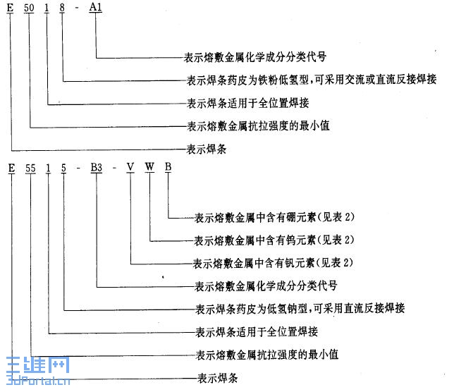

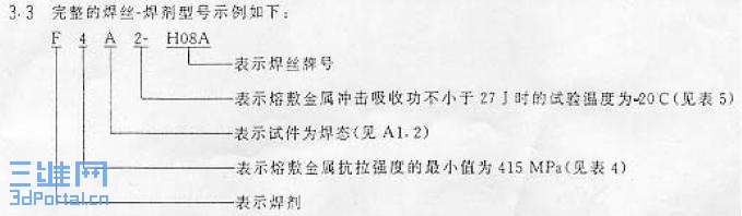

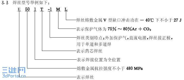

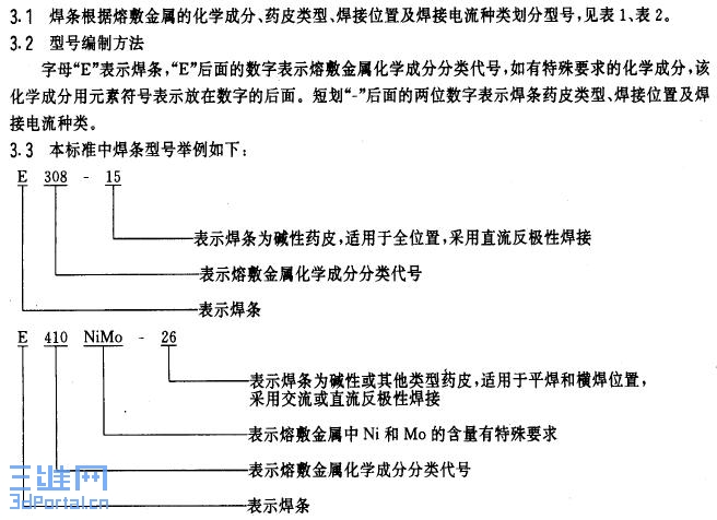

谢谢楼上的朋友的解答!请问下焊条的牌号有没有什么规律啊!
发表于 2007-1-25 14:49:29 | 显示全部楼层 来自: 中国
当然是有规律的
不锈钢焊条
不锈钢焊条
焊丝
焊丝
埋弧焊焊丝焊剂
埋弧焊焊丝焊剂
低合金钢焊条
低合金钢焊条
wjliao + 3 应助
