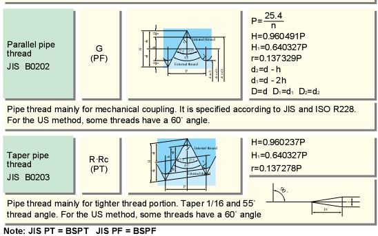

JIS的PF管螺纹和我国G管螺纹有没有区别?谢谢
 楼主| 发表于 2007-1-21 16:52:41 | 显示全部楼层 来自: 中国福建厦门
换个说法,如标注 PF 3/4 是否等同 G 3/4

日本的螺纹应该标识为PT而不是PF吧,我在一些资料上看到的
发表于 2007-1-31 18:30:54 | 显示全部楼层 来自: 中国江苏苏州
JIS----GB
; S. n' ^8 G. jPF----G
9 [3 o( x5 r1 l! x- E7 ?0 QPT----R(RC )

发表于 2009-6-29 17:26:35 | 显示全部楼层 来自: 中国天津
回复 2# asdfghjkl3377 的帖子
一样的!只是标法不同。
发表于 2009-6-29 17:55:13 | 显示全部楼层 来自: 中国山西太原
JIS的PF管螺纹就是英制非密封管螺纹(G),6 u: z) ~% G+ t7 d
JIS的PT管螺纹就是英制密封管螺纹(R,Rc )。' _* B, A) W0 |8 W0 s- o- ]
我国的这两个标准都是引用BS标准。
