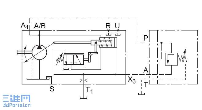

我现在设计一套液压系统,厂家要求我选用A7V柱塞泵,第一次用这种油泵,排量为250ml/r恒功率控制,实际使用压力21MPa,7秒钟一个工作循环,高压工作时间为3秒,请问我该如何选择电机功率?请告诉我具体方法?谢谢1还有就是这种油泵的压力和流量怎么调节啊。

我来发个图看看吧!
 楼主| 发表于 2007-1-22 21:55:45 | 显示全部楼层 来自: 中国广东佛山
多谢版主,这是一个恒功率控制,带压力截断功能的控制原理图,我研究过了,原理不难,关键是没接触过,不太有把握确定电极的参数和那些调节性能曲线啊。
发表于 2007-1-23 09:51:55 | 显示全部楼层 来自: 中国湖南长沙
很简单的,你要把你的工作各阶段的流量压力要求描述清楚,然后选择控制方案

发表于 2007-1-30 23:02:22 | 显示全部楼层 来自: 中国上海
斑竹发的那张原理图没看明白,希望高手来讲解讲解,谢谢
发表于 2007-2-1 21:38:32 | 显示全部楼层 来自: 中国江苏镇江
斑竹发的这个图好象有点问题,原理上行不通,变量活塞的无杆腔始终通油箱,这样工作时油泵无法变量,能否解释一下?
