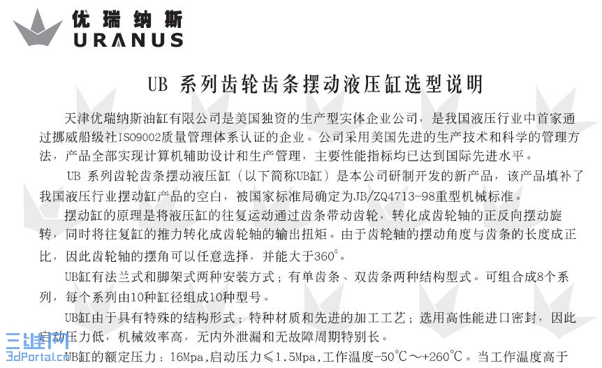

我的设计中,有一块需要用摆动液压油缸,但在网上还没有发现相类似的产品.我的用途就是旋转180以内的角度,扭距很小,在低压下使用,但我对安装尺寸有一定的要求,就是要小.我在<<机械设计手册>>上发现一种可以用,但没有注明厂家,无法联系.那应该是叶片式的吧,齿轮齿条型的太长了,最好长度不超过250mm的.. {8 }2 o* J. o% G( Z1 F

发表于 2007-1-20 21:46:46 | 显示全部楼层 来自: 中国上海
你可以联系天津优瑞纳斯。

发表于 2007-1-21 09:50:42 | 显示全部楼层 来自: 中国浙江绍兴
天优只生产齿轮齿条式的摆动缸。在扭距不大的情况下,建议楼主也可以考虑气动的马达,这个安装尺寸肯定很小的!!!
