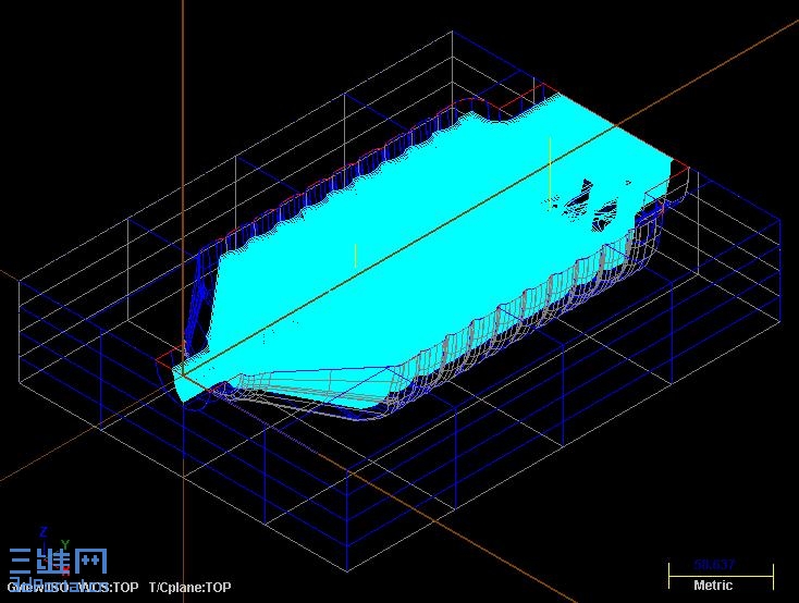

发表于 2007-1-19 21:36:50 | 显示全部楼层 |阅读模式 来自: 中国

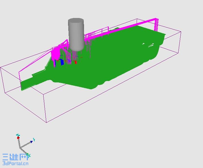

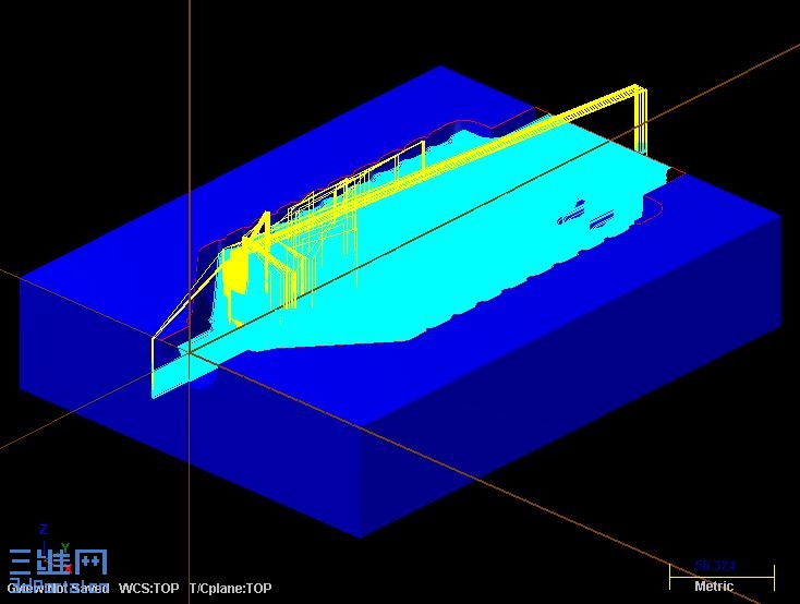

我在X2里编时看不出什么问题!
4 x/ \- J) D  b9 c! U4 s {C249E170-F648-40CA-BE06-6111770A71C6}.BMP
$ _$ y  k) S7 d2 O& c$ Z% l) J# k* Z$ b; l; |, d
由于第一次在X2版本上编,所以用仿真软件模拟了以下程序!问题就出来了

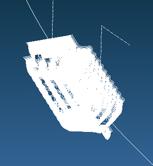

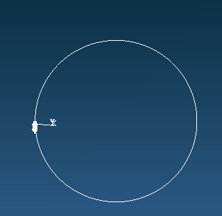

0 J* u: v6 C/ @看到后晕了 于是检查程序  问题发现了; X; @# w: p9 {2 Y3 u
{B34B4276-181D-4CE0-8429-D7445B957152}.BMP 2 \0 O5 x8 o3 l
/ ]7 l$ M4 E- y# Z$ E/ X4 s  P我上传我的图给你们用x2编下  看看有没有问题0 F- S' [- v4 p) k1 r) |4 M/ w) c# Z
我是用 曲面粗加工挖槽的
8 y+ ~; \- M: z; X5 m/ L' Z! H; g) x: w$ c

发表于 2007-1-23 14:08:35 | 显示全部楼层 来自: 中国广东中山
这不是问题。出现R2395.有什么奇怪。在转圆角还有更大的R值。
" t1 b8 R) h3 |9 b3 A* J+ m( B$ L; \+ x还有。你是什么仿真软件。仿真模拟软件并不可靠。, ~, W" R$ @3 u7 k
后处理不是问题,关键是你的仿真软件有问题,在你的机床上模拟才能真正的可靠。* }( n2 ?- t5 t4 N5 ^6 k+ |
记住 ,数控仿真并不是可靠的,

原帖由 qiushaojun 于 2007-1-23 14:08 发表
0 z1 r; z5 h) ^  x9 q  n这不是问题。出现R2395.有什么奇怪。在转圆角还有更大的R值。0 V9 V. k) B! Q% @6 G
还有。你是什么仿真软件。仿真模拟软件并不可靠。6 w- M4 t" Y$ {: S9 ]! q

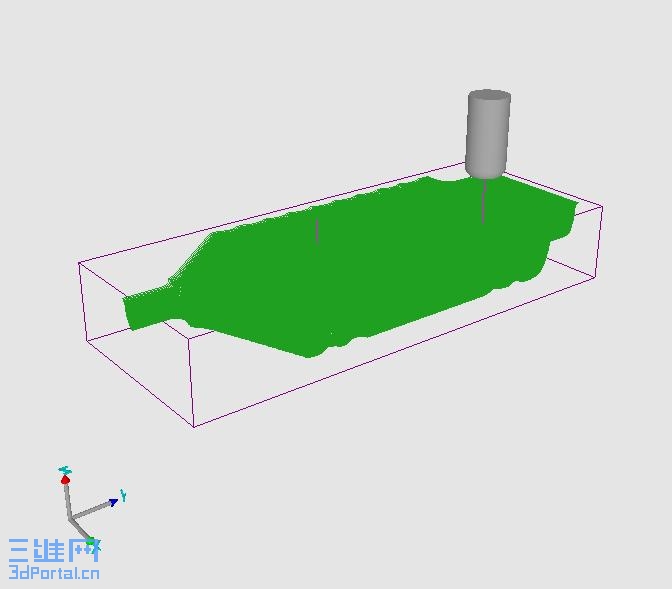

" A8 c1 V' `1 g1 N1 X记住 ,数控仿 ...
) n# V+ G3 x4 ~$ G3 X+ m
是仿真软件的问题,你可以用mc里的仿真程序,# H+ \7 E# s5 C# U" m
以前我好像是用灰熊还是什么软件不记得了,也出现过这样的问题,但其实程序是对的!

我也是用  X2 的 都沒有這問題~~~~~我用兩種開粗都沒問題可能是你後處理或者是你的彷真軟件的問題~~~~:loveliness: $ w$ }, X; X+ n  B

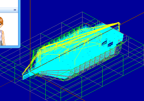

发表于 2007-4-23 09:37:09 | 显示全部楼层 来自: 中国江苏苏州
一般这种仿真软件也有问题 我以前用9.1编的道路用熊族模拟也有这个问题 但用cimco模拟的话就没有问题 实际加工也没有问题
发表于 2007-5-14 22:35:47 | 显示全部楼层 来自: 中国广东广州
我用熊族经常看到这类问题有什么大惊小怪的。没事的你放心走
发表于 2007-5-17 08:34:34 | 显示全部楼层 来自: 中国广东东莞
这是后处理的问题.这种程式在有些机会出现问题,但有些不会,就看机床的圆弧输出是支持I J K还是R.

发表于 2007-8-1 10:13:40 | 显示全部楼层 来自: 中国重庆
我正在编,试模拟没有以上问题。
发表于 2007-11-29 08:40:18 | 显示全部楼层 来自: 中国上海
这个不是软件的问题,你应该查查你所设置的刀路
发表于 2007-12-3 20:21:10 | 显示全部楼层 来自: 中国江苏无锡
没问题的,圆弧原因,实际走出来是对的,我也出现过。
