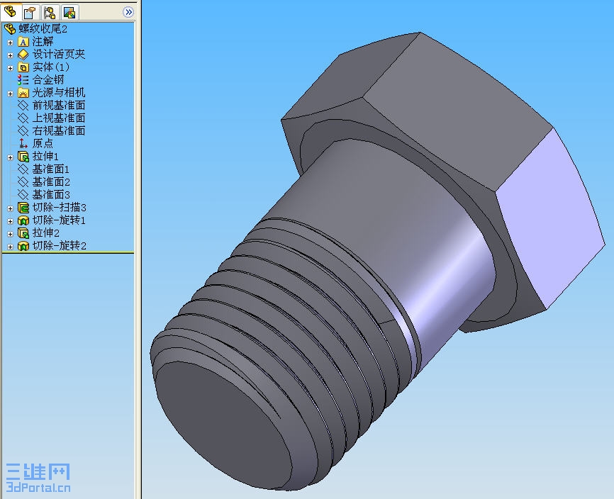

本人刚接触SW不久,由于工作的需要,需要画一些特殊弹簧,如,两端压紧的弹簧,并且弹簧两端是切平的.不知道有没有高手进行这方面的研究,搞一些二次开发的模板,只需要输入相关的参数后就可以得到三维模型.关于螺纹也是如此,比如,只要输入螺母的型号(M10),自动给出该型号的大径和小径,从而更方便的做CAD二维图.谢谢!!

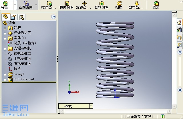

发表于 2007-1-20 11:00:07 | 显示全部楼层 来自: 中国广东中山
来啦,2007版的
' x& \) g) |% J# R. ]6 ?  G6 `9 z# O) \' S" o4 f& Z
要想自动生成,只有二次开发,那要高手了!
% v! \3 c! f# x- T8 g3 ~
) i5 t: C/ q# H0 H  H! {[ 本帖最后由 mr.lee 于 2007-1-20 11:46 编辑 ]
弹簧.rar
1.79 MB, 下载次数: 35
艾飞 + 3 应助

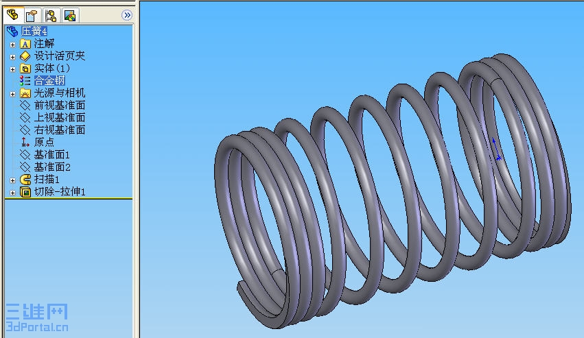

发表于 2007-1-20 13:40:00 | 显示全部楼层 来自: 中国
发一个自己画的压缩弹簧共同探讨.
压缩弹簧.rar
251.35 KB, 下载次数: 19
压缩弹簧
