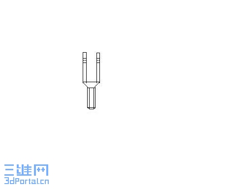

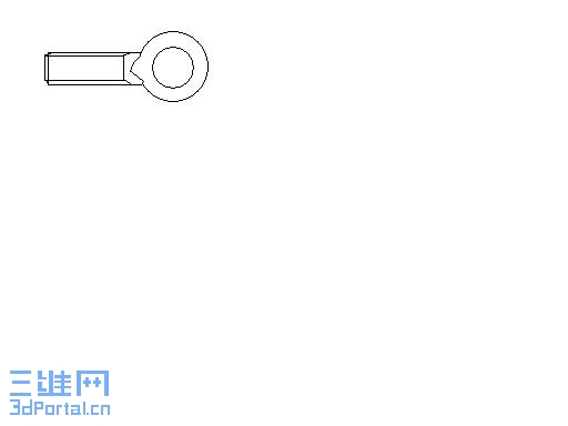

 楼主| 发表于 2007-1-21 12:11:14 | 显示全部楼层 来自: 中国辽宁沈阳
指教到是不敢,既然阁下都不知道说明我写的还是有问题,不过在我们行业里很常见的,可能是习惯这么叫拉!# S$ m- c6 f# V9 t$ f: c/ P' ~( N- ]
$ F9 h1 B* t5 e+ M$ X4 b
$ [% C" U& e, F' ~; [  a4 f$ ]
因为本人是在网吧用画板画的一个示意图,希望大家别介意!~
eye-bolt
eye-bolt

 楼主| 发表于 2007-1-23 21:09:15 | 显示全部楼层 来自: 中国辽宁沈阳
附左示图!
/ \& t' j  J' I" e(画板画的,别介意)
7 v* z8 d% |3 `7 d4 |) N. R8 n' H0 S" P2 u% ^5 U: H
[ 本帖最后由 gfiud 于 2007-1-23 21:11 编辑 ]
