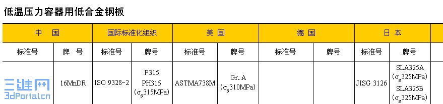

请教各位:16MnDR的材料按照ISO15608标准应该分到哪一组类?在此先谢了!
发表于 2007-1-21 07:40:34 | 显示全部楼层 来自: 中国黑龙江哈尔滨
它是低合金高强度钢
发表于 2007-1-21 16:15:05 | 显示全部楼层 来自: 中国河北保定
原帖由 阿帕奇 于 2007-1-21 07:40 发表
( \, T6 v/ b# [+ G它是低合金高强度钢
" l* u3 J2 c* |) J& W8 ?/ ~4 A楼主看看有帮助么
发表于 2007-1-21 22:25:04 | 显示全部楼层 来自: 中国湖南株洲
我想应该是1.2组。
 楼主| 发表于 2007-1-22 07:54:52 | 显示全部楼层 来自: 中国辽宁营口
嗯,我想也是,把它分到1。2感觉要合适些。谢谢!
