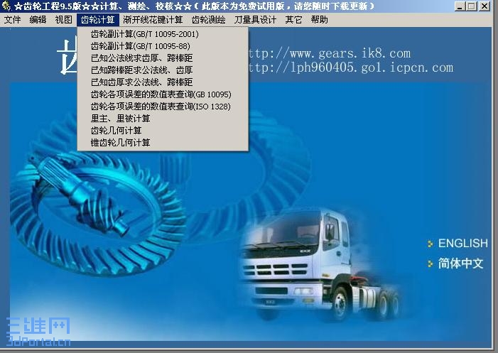

[原创] 齿轮工程9.5&花键计算程序
发表于 2007-1-20 20:11:22 | 显示全部楼层 |阅读模式 来自: 中国浙江宁波
齿轮工程9.5&花键计算程序
齿轮工程9.5.rar
999.83 KB, 下载次数: 224

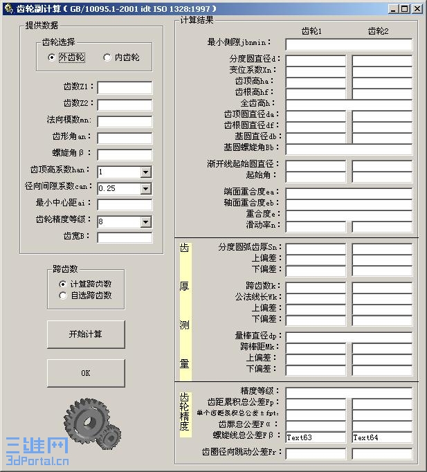

发表于 2007-5-26 23:08:30 | 显示全部楼层 来自: 中国北京
这个程序是株洲齿轮研究所萝卜花工作室编的,本人前段时间下载免费试用版用过几次,有几点小问题:
7 k2 k- c6 E) K" x$ z4 y1、在齿轮副计算中,必须输入最小中心距,这对于齿轮设计中,已知中心距,来确定变位系数是可行的;但是,如果已知齿轮变位系数,要计算实际中心距就不行了。7 |( |1 X7 O8 i) e# O/ @& @
2、有些齿轮副两齿轮的齿顶高系数并不是相同的,顶隙系数也有可能不同,该程序不能分别输入齿顶高系数和顶隙系数,遗憾。
: p7 a  J/ b# ^" |! V3、计算外啮合齿轮副,齿轮1的齿厚偏差都是减公差,但计算出来的跨棒距上偏差有时会是一个较大的正值,我觉得是负值才对。用同样的参数放到齿轮2中,计算出来就是正确的。" ~4 ~# j0 s- i
4、程序中所需要输入的数值都要求使用者每一个数据都输入得正确、合理,否则程序就出错退出。本人觉得应该加一些基本的检测代码,防止使用者输入无效数据而终止程序。
. N& x" p$ Y6 b1 ]% ]& a5、反渐开线函数计算精度不够精确。7 F: |1 K3 [& _' H/ O" q
以上是本人的个人之见,关键是对该程序不够熟悉,可能是一些误会,希望株洲齿轮研究所萝卜花工作室原谅。
