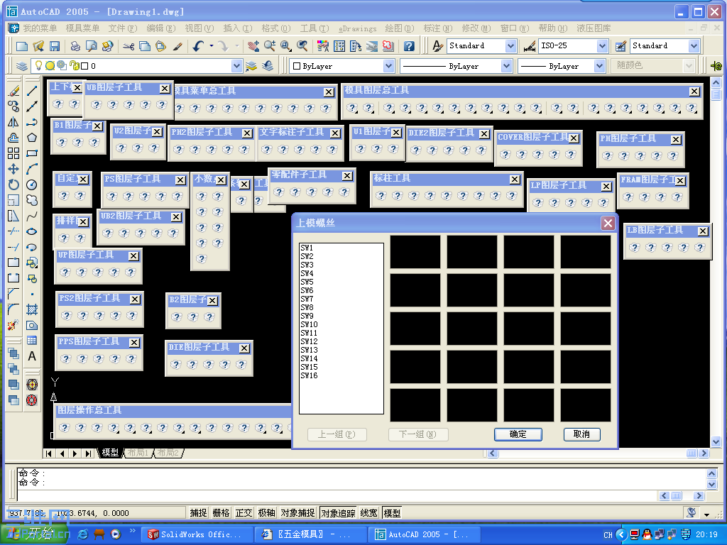

各位朋友请你们帮助我,我今天装了MYCAD打开全是没有图标,全是??????号,有知到这是怎么回事的朋友给我指点一下,谢谢!!!, m) _- j6 L- C1 C8 w3 e

应该是搜索路径 不对

进入"配置"里新建一个配置,
6 V7 `6 O8 Y( S# i. s+ X( K0 w进入"选项"--"文件"--"支持文件搜索路径",右边选项里点"添加","浏览"你所装的MYCAD所在路径.$ L( x2 q+ V* @/ m
将新建的配置置为当前,重启动CAD,看看.

我也遇到过相同的情况,重装以后就好了。
