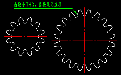

CAXA2007正式企业版生成齿轮时,齿数小于30齿无法生成齿根线。

发表于 2007-1-20 23:16:38 | 显示全部楼层 来自: 中国天津
果然如此,试用版也有该问题。
发表于 2007-1-21 20:20:18 | 显示全部楼层 来自: 中国浙江杭州
使用版本没有此类问题,这应当是新版本的问题!
 楼主| 发表于 2007-1-31 08:45:16 | 显示全部楼层 来自: 中国河北唐山
本人问过北航工作人员,他们让我修改齿轮系数,可是小弟改了好几次也无法生成完好的齿型,求各位老师给个好的方法!小弟谢谢了!
