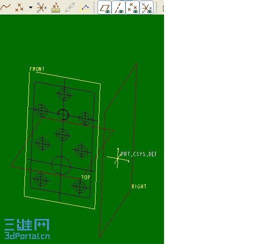

怎样才可以在cad中将坐标原点与二维图形中点重合:我想从其它软件(如:proe)共享cad二维图形时,cad二维图形的中点与三维坐标原点不一定能重合在一起,从其它软件共享二维图形时编辑坐标很麻烦,请大侠指点一二.多谢!

cad的三维的坐标原点与二维的坐标点是否共点?问题是在cad里二维图形的中点与坐标原点重合,用其它软件共享图形时坐标点不对.附图.

今天在网上查找一下,用"ucsicon"_"or"_命令.基本上可以.
