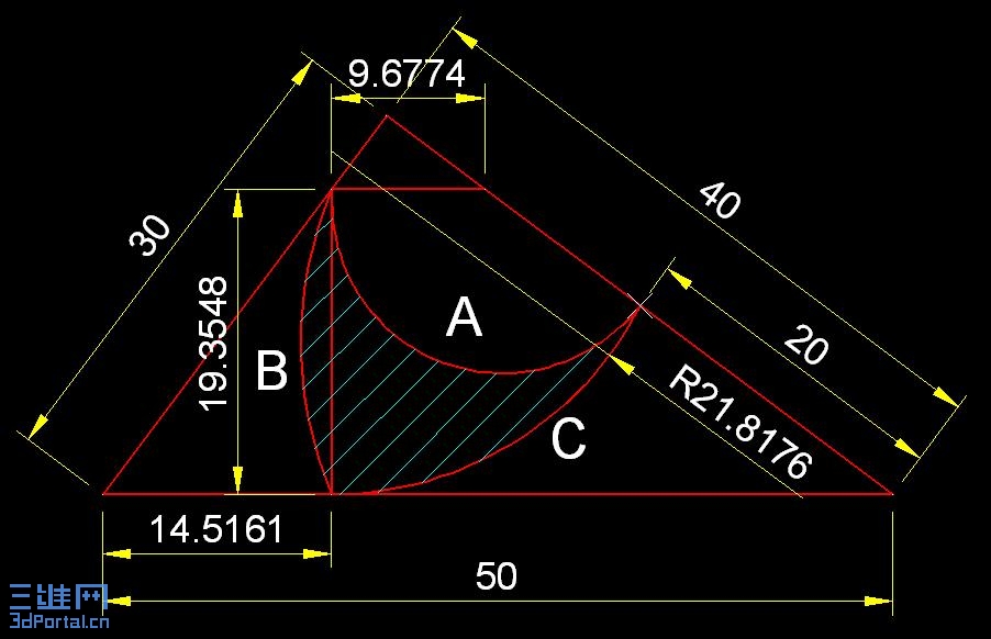

【进阶级练习题3】标准答案:& K3 E, I6 ~/ W
1. a 之长度 = 9.6774,就是(c)6 e$ E' D- o  q5 ]
2. b 之长度 = 14.5161,就是(b)
" w; Q4 o3 j! i$ o" L  `3. A弧之弧长 = 27.0403,就是(c)1 t1 h7 I2 O* h
4. B弧之弧长 = 19.8940,就是(c)- I3 U6 W* B: t
5. C弧之半径值 = 21.8176,就是(a)
+ X  w7 B* i. T  J' M+ h6. 剖面线区域之面积 = 145.0432,就是(c)
- d; O5 ~  h% G8 ?5 H! n6 p: Q附图:
/ L# B0 z& u" e9 \" W 答案.JPG
, J- ^4 N0 T$ |" W9 ^* A8 k

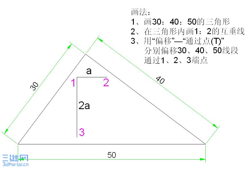

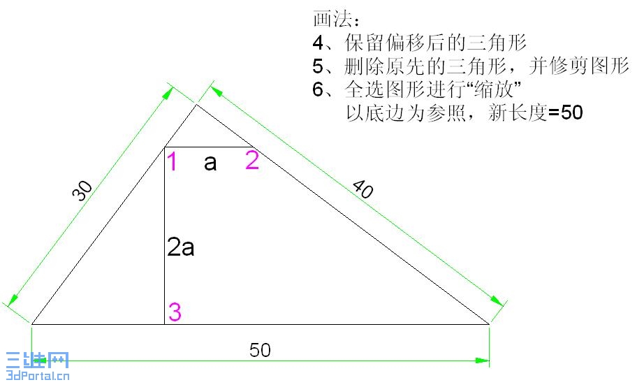

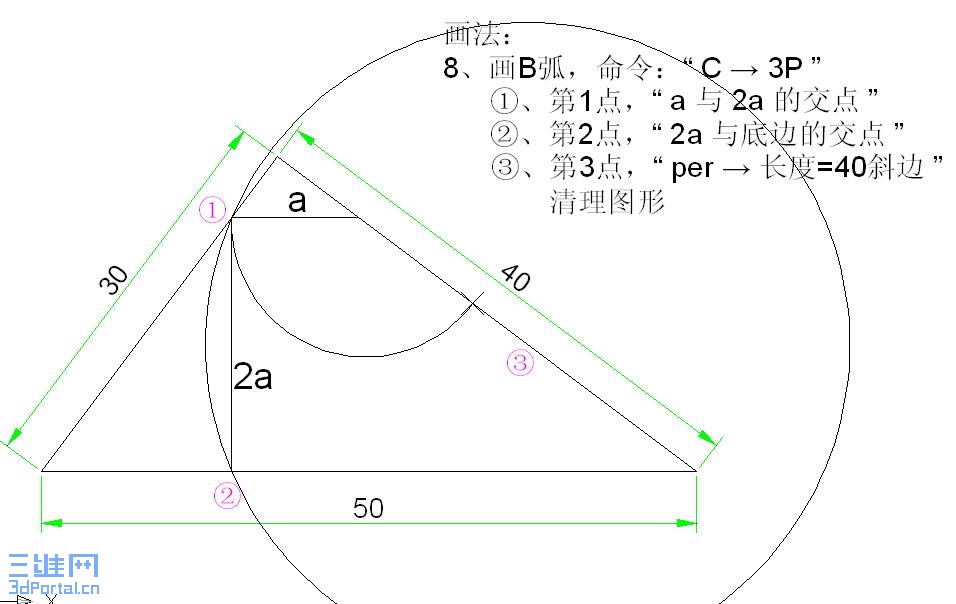

. J- x8 R, @' J) x9 G1 s$ V【进阶级练习题3】解题思路:7 L# N& W/ Y) t% B
1、先解决三角形及内接1:2线段:
7 t( V( A- e5 V 解题1.JPG : K  @  W' s+ e

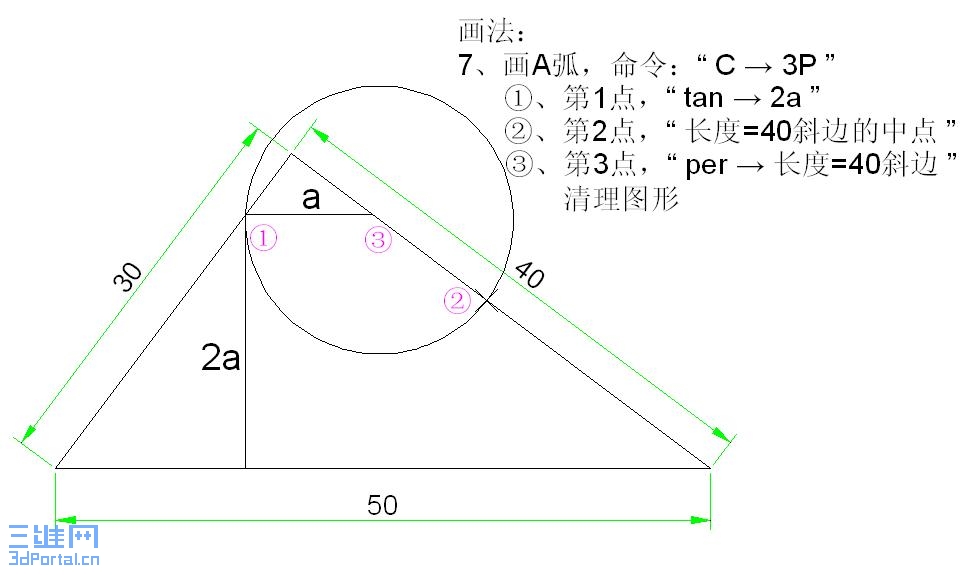

6 H1 z5 s$ R" g4 B2、画 A 弧:
  Y1 l% B5 }! \0 j  i! d 解题3.JPG ' l# m7 j# B& B
3、画 B 弧:
% G, k* _$ _" C' _$ z 解题4.JPG 6 E# O  C* r2 q" ~, [; O9 m5 \

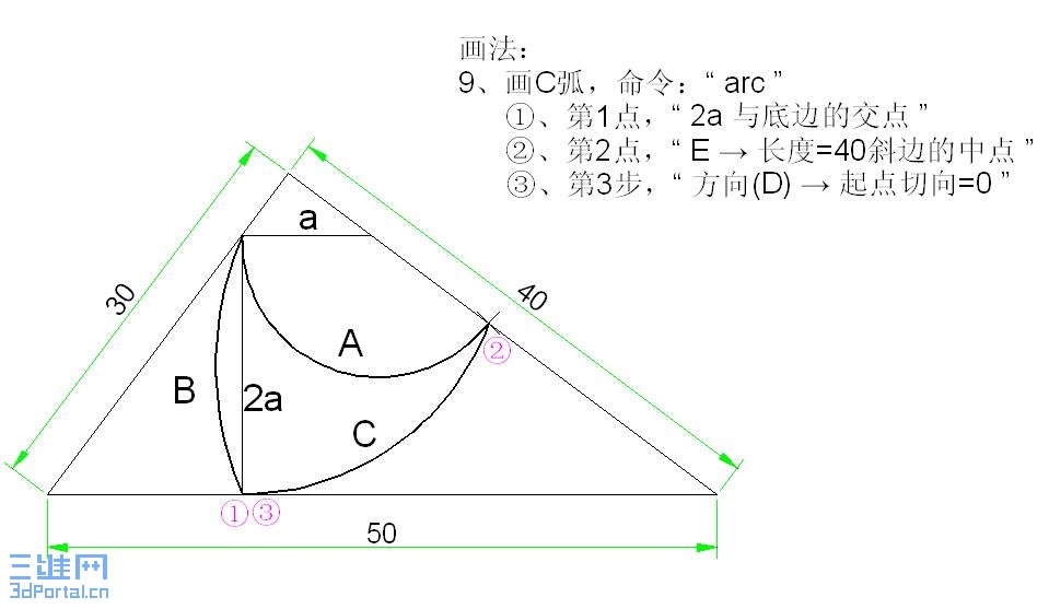

4、画 C 弧:
. ?' |( N; I) v. R: r, B( G. Z 解题5.JPG 9 B: u5 z0 L' k

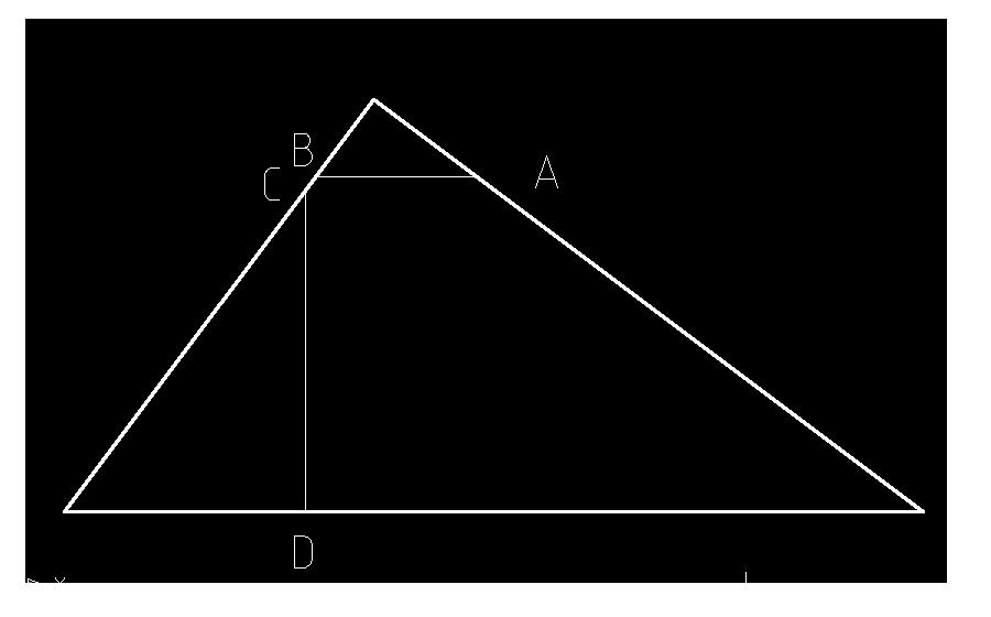

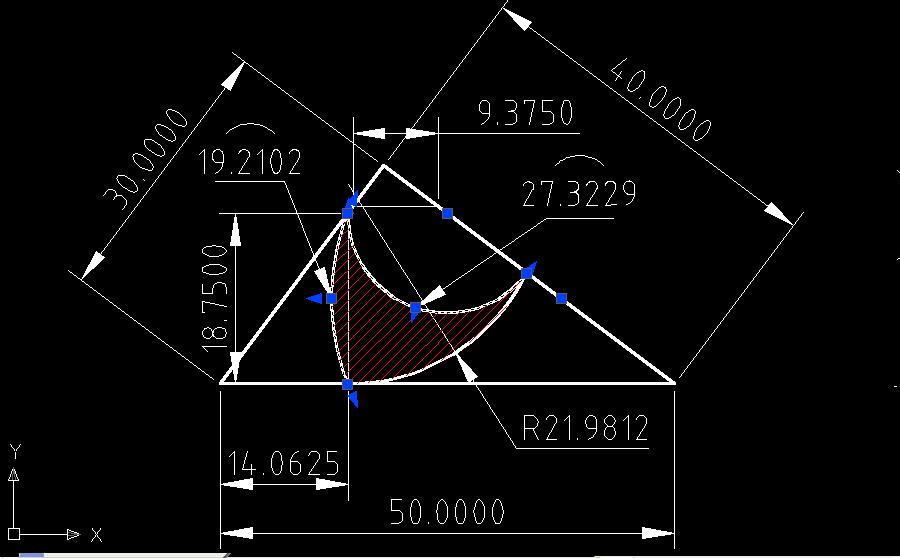

对这期的答案有些疑问,烦请予以解惑
4 u6 s, {" b% s8 G# R8 U按照题目的要求:A圆弧的一端与2a相切,不是到a与2a的交点。即 未命名1.JPG 0 K( L& G% g2 l2 r2 c  [
B点与C点应该是两个不同的点,如此该何解?
& [- `, B; ?8 n. ^1 D答案给出的解法是以BC是同一个点为前提的,根据三角几何关系即可直接算出a的长度+ Y$ H0 Q6 m$ W" j# o& o6 R
我在算出的数据基础上略微减小了些,即按照a=9.3750进行绘制,得出了如下的答案:5 Q3 ^# L( A0 [# [
0 y6 P( s" u1 v" e* P, B- [6 i; M& g以上绘图满足各条件的限制,据此本题的答案应该是无穷的...1 J: {; Y. x, f  y+ r
是我理解错了吗?请指教。) q% g  ]& g& _; h5 d

关于A弧的制作,老师的提示我没看懂,动画没有看,主要是按★新手★的提示,以40为中心线镜像2a,再在40的中点作垂直线,以3线相切为条件画圆,再修剪为A弧。
