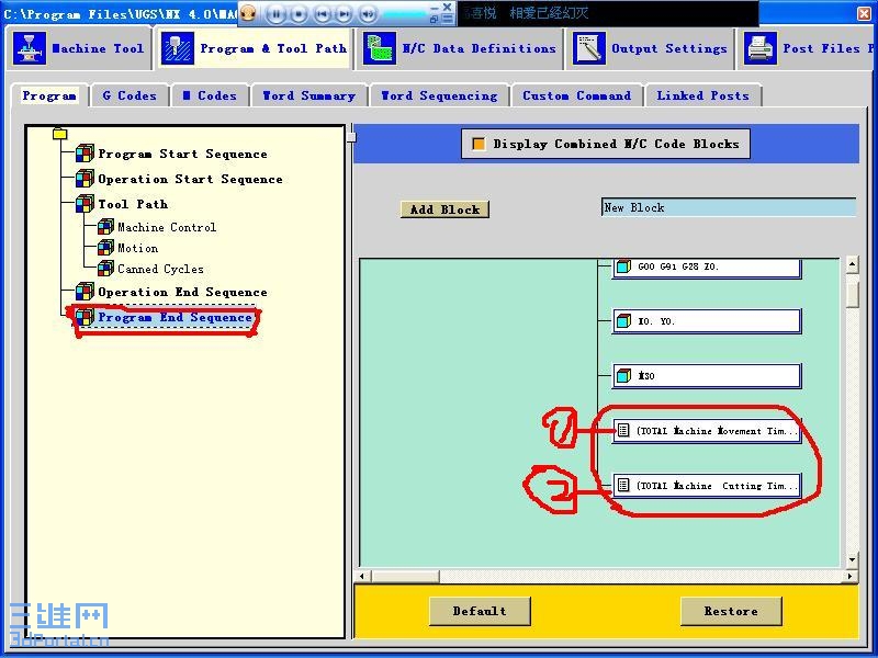

UG中怎么计算加工时间?哪位大哥大姐能给予详细的说明? 如果能把答案发到邮箱中那就更好了~~~zhangzhen810@163.com

发表于 2007-1-22 17:06:03 | 显示全部楼层 来自: 中国广东中山
在后处理中添加。
) d; ?8 N# Q; T1 q* a如;:0690 M05
& U: G! ^4 ]" X' ~+ E/ t. }; K:0700 G91 G28 Z0.0
0 k! K  C, |7 _3 R:0710 X0.0 Y0.0
- h+ X1 u) a2 ~. f* h) ?& K& Q:0720 M30
6 }3 `, A9 [- X4 U9 _! X:0730 (TOTAL Machine Movement Time: 1.82337616823823100 MIN)
& x0 o/ D: r& }' ~' B4 O' Y: t:0740 (TOTAL Machine  Cutting Time: 1.19380520836412150 MIN)
/ R5 w/ J/ J; R) `下面是制作的过程
; q' H; Q) u( H  P1 Z+ B在自己制作后处理时* V( B8 _: w* s3 k
看图添加这两个记事本
. G. A5 c1 ?/ f$ X1.TOTAL Machine Movement Time: [format $mom_machine_time] MIN. E6 V, I0 |* a, y3 k
2.TOTAL Machine  Cutting Time: [format $mom_cutting_time] MIN

发表于 2007-1-22 18:24:28 | 显示全部楼层 来自: 中国湖北武汉
原帖由 qiushaojun 于 2007-1-22 17:06 发表6 F8 F, W5 T( i: P
看图添加这两个记事本7 \- o# V! `1 v8 f) Z) B
) t& a9 ?. m3 L; g' j2.TOTAL Machine  Cutting Time: [format $mom_cutting_time] MIN
8 m: J& @" @5 u7 B% a0 {& N2 S$ a : H  M/ O5 K) r2 n
这两个记事本存在哪个位置?
发表于 2007-1-23 09:24:13 | 显示全部楼层 来自: 中国广东中山
如上图添加。
4 M) o7 C! K, M0 S" F6 A; p# {3 H启动后处理构造器
' ?1 b1 V* L) k飞侠,明白不,不懂再问! E% k/ Q' p0 S- j# V; k
. F! c2 Q0 I. n* M7 l0 ^) X8 f
[ 本帖最后由 qiushaojun 于 2007-1-23 10:58 编辑 ]

发表于 2007-1-30 14:47:06 | 显示全部楼层 来自: 中国广东
就是我们在自己制作的后处理中添加一个提问般的道理,
  L1 Y- B) x$ \) L) P% b( o这两个记事本就是这个提问,
3 Q% K6 F4 \  T. n7 m# V3 n然后UG系统生成的程序就会回答这个问题(我不知这样回答对不对)
) X+ V8 R  r3 @3 ^9 Q9 GUG默认后处理是不会有这个功能的,要我们给它加一个外挂,或说是% `$ L3 Q, h" U' w: {3 T% F7 [
我们启动UG的一个附加功能。然后这两个记事本就是这个启动器
4 V  B4 x6 t$ c! a 哎,越说我自己都越糊涂了4 e* q8 H$ ?/ e/ r3 m* N1 E; B
我传一个我自己制作的后处理,大家看看讨论。
! H9 @$ Q5 _, ?* x" ?3 X- K* |这个后处理有一个缺陷:就是每一次加工完一个步骤然后转移去加工另外一个步骤
5 E1 D. ~, Z+ {0 o7 k# T! }' ?都会指定一次工件坐标系(G54),盼高手建议指导。
