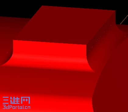

这个图的曲面怎么倒圆角?1 f0 w, G& h! o$ `- l" d0 B
请指导!
图

我现在自己天天看   找 到 了一个解决问题的 方法      那个地方可以用曲面下的  二曲面熔接

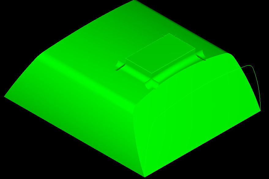

让你久等了。
( y. C" h8 f* Z9 O8 s可以先转换成实体倒角,再转换成曲面。1 M, E! B9 z" D2 }+ F4 P# H
附视频

 楼主| 发表于 2007-3-12 16:48:29 | 显示全部楼层 来自: 中国江苏连云港
回复 #3 qiushaojun 的帖子
您好,您能告诉我您是用什么做的吗?
7 c6 D: E6 c! x5 m' X2 w我上次用两曲面容接也做出来了,但是不是很象,您是用什么做出来的啊?
 楼主| 发表于 2007-3-12 16:53:20 | 显示全部楼层 来自: 中国江苏连云港
谢谢,已经看到了,谢谢版主,

转换成实体倒角 :P :P
