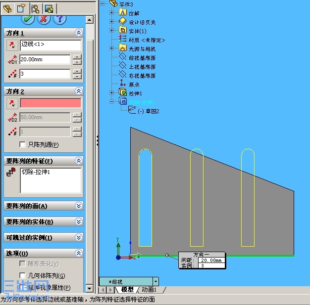

急 呀 ,为什么我的线性整列中的随型不能用?(隐藏的,不能选择)

随行阵列中的方向,必须选择特征草图中的某个驱动尺寸

 楼主| 发表于 2007-1-21 22:04:03 | 显示全部楼层 来自: 中国北京
谢谢 2楼,
谢谢 2楼,我在你的指点下学会了,再次谢谢
