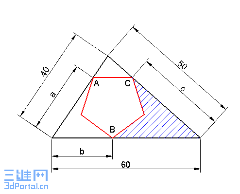

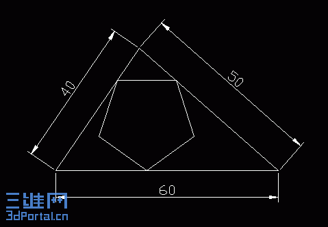

  l' v! m% l+ A5 f" ^) R4 z【进阶级练习题 4 】1 B! h; q: b$ v1 r7 J

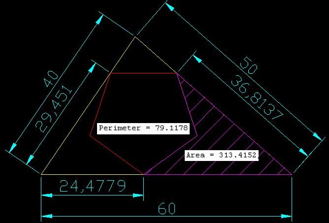

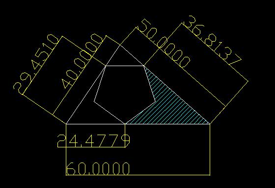

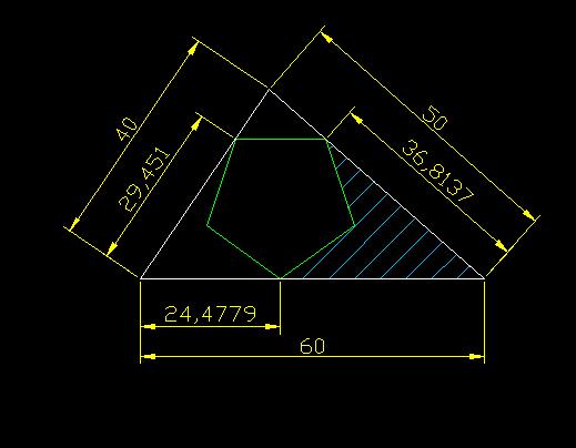

原创:Joseflin先生(台湾)      整理:SHAONX(上海)
2 q  k3 \# I- H& M9 R求:( @$ W9 M9 ]4 H( |% d. m
1. a之长度为何?% J! R  O; z) Y0 |: H& w
    a. 29.4015     b. 29.4105     c. 29.4510& T& W( t; b6 u3 K- G8 Z3 v& V$ P
2. b之长度为何?
. U: c* c2 S5 G, w$ p/ t    a. 24.4779     b. 24.7479     c. 24.77492 D" [' a" c- F" _; {
3. c之长度为何?" X; ]& f" d, u& v4 g4 a9 M+ l
    a. 36.3781    b. 36.7381     c. 36.8137
; R; A" Q' G$ i# `& U! o4. 红色五边形区域之周长为何?
" k& G8 M* G5 {& d( M* ]& y' k* L3 x    a.79.1178     b. 79.1718     c. 79.1871
* V* _0 ~+ o, Q7 ^5. 蓝色剖面线区域之面积为何?9 l+ P! K/ h+ F
    a. 313.1542   b. 313.4152    c. 313.5142 % G7 ?  L, M5 v7 f9 v
附图:

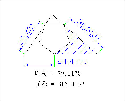

发表于 2007-1-21 21:12:52 | 显示全部楼层 来自: 中国辽宁抚顺

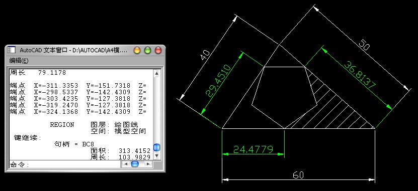

C、A、C、A、B

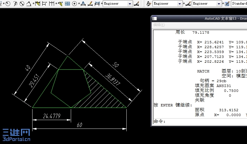

发表于 2007-1-21 21:29:15 | 显示全部楼层 来自: 中国江苏南京
C , A , C , A , B2 Y  W( P1 Z) ^/ ^+ J3 h

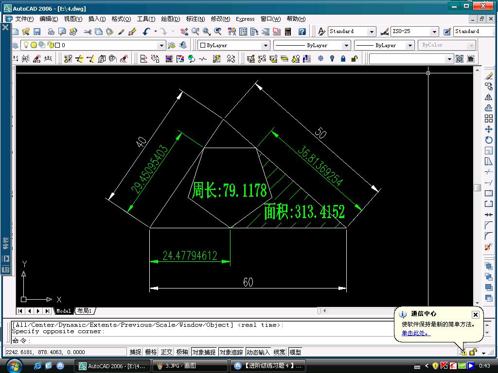

参加的人不多啊,楼主看下我做的:
★新手★ + 5 积极参与

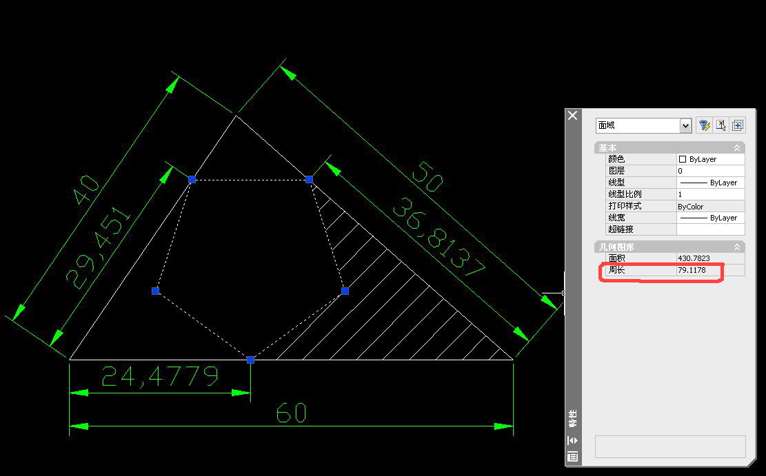

发表于 2008-6-23 00:32:58 | 显示全部楼层 来自: 中国江苏南京
4.rar
9.39 KB, 阅读权限: 90, 下载次数: 2
2005llnn + 5 正确

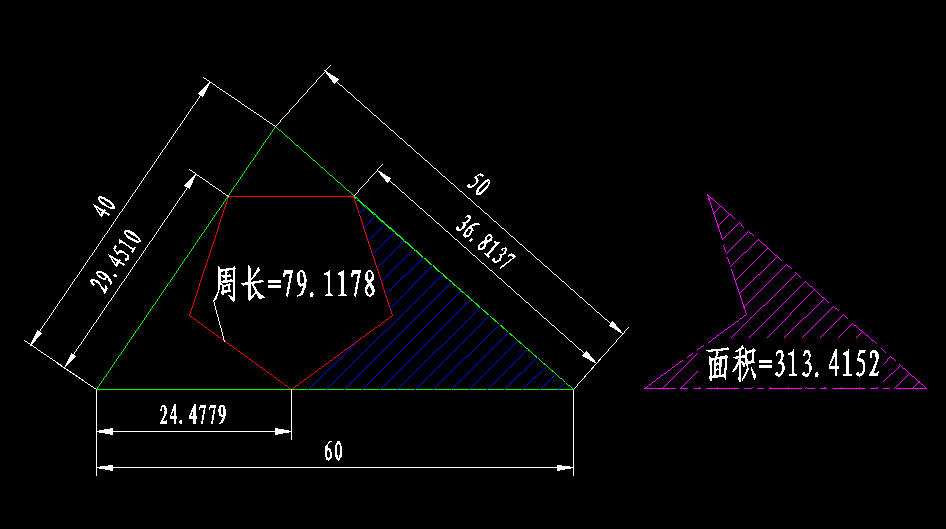

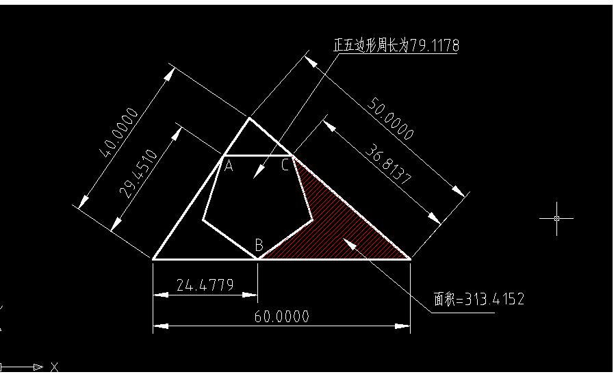

发表于 2008-6-25 13:25:14 | 显示全部楼层 来自: 中国甘肃张掖

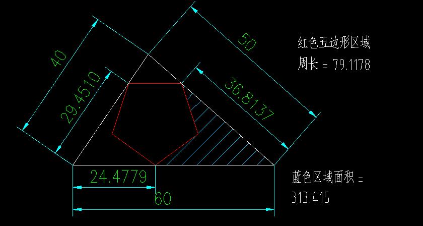

答案
个人看法本题的难点在于判断五边形为正五边形。
2005llnn + 5 正确
发表于 2008-6-28 14:55:25 | 显示全部楼层 来自: 中国浙江温州
提个问题:
- F! a, n+ G6 N为什么大家都默认为是正五边形呢?题目中并未提到啊?
6 |7 k0 e4 L( D$ F& D' a1 ~: F呵呵,我也是按正五边形做的5 T$ q, O( c* R- p
, ?# e- m/ F/ |) u( ^; |" y7 C4 u答案应该是CACAB
2005llnn + 5 正确

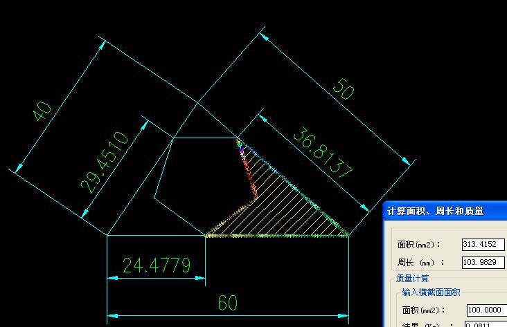

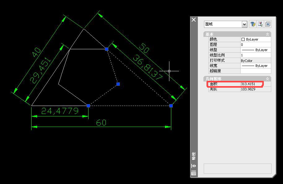

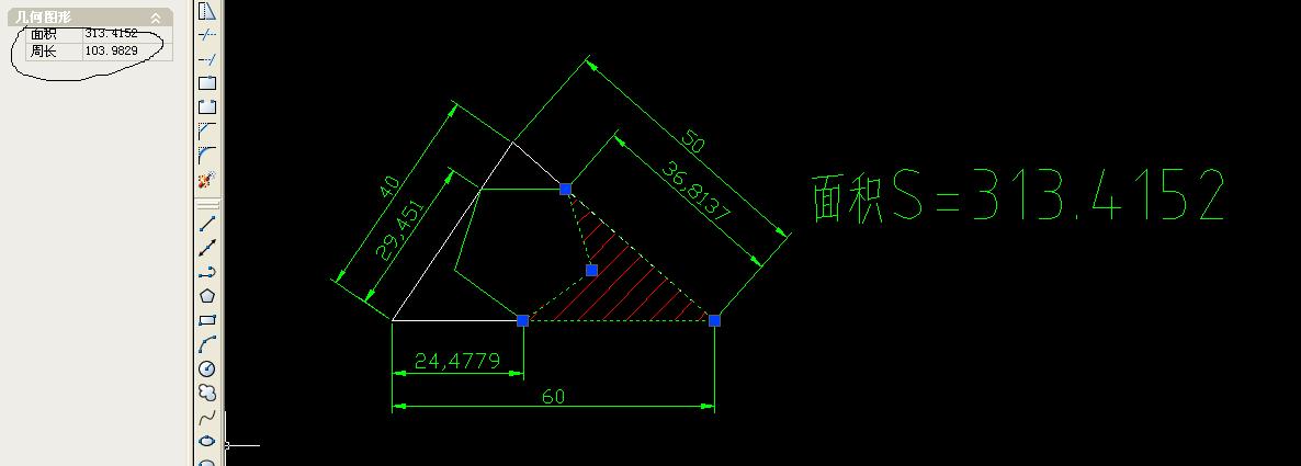

发表于 2008-8-15 10:18:15 | 显示全部楼层 来自: 中国江苏苏州
新手学习中 请多多指教
! K, T3 f+ j/ ]- T6 ~! n- u- x( W* Q/ D, B+ E
有点奇怪 最后面积部分有点误差; \: J) D9 |! M7 f
% \+ l3 N& }' o4 G5 S  R, W 1.jpg $ s$ ~4 @) Y% z  k0 M
, P8 s6 z( X: X8 w7 T) Y( e6 i8 R* L* l8 ~" o- i4 D  S5 H
[ 本帖最后由 leanjay 于 2008-8-15 10:24 编辑 ]

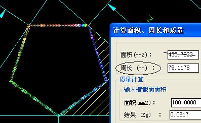

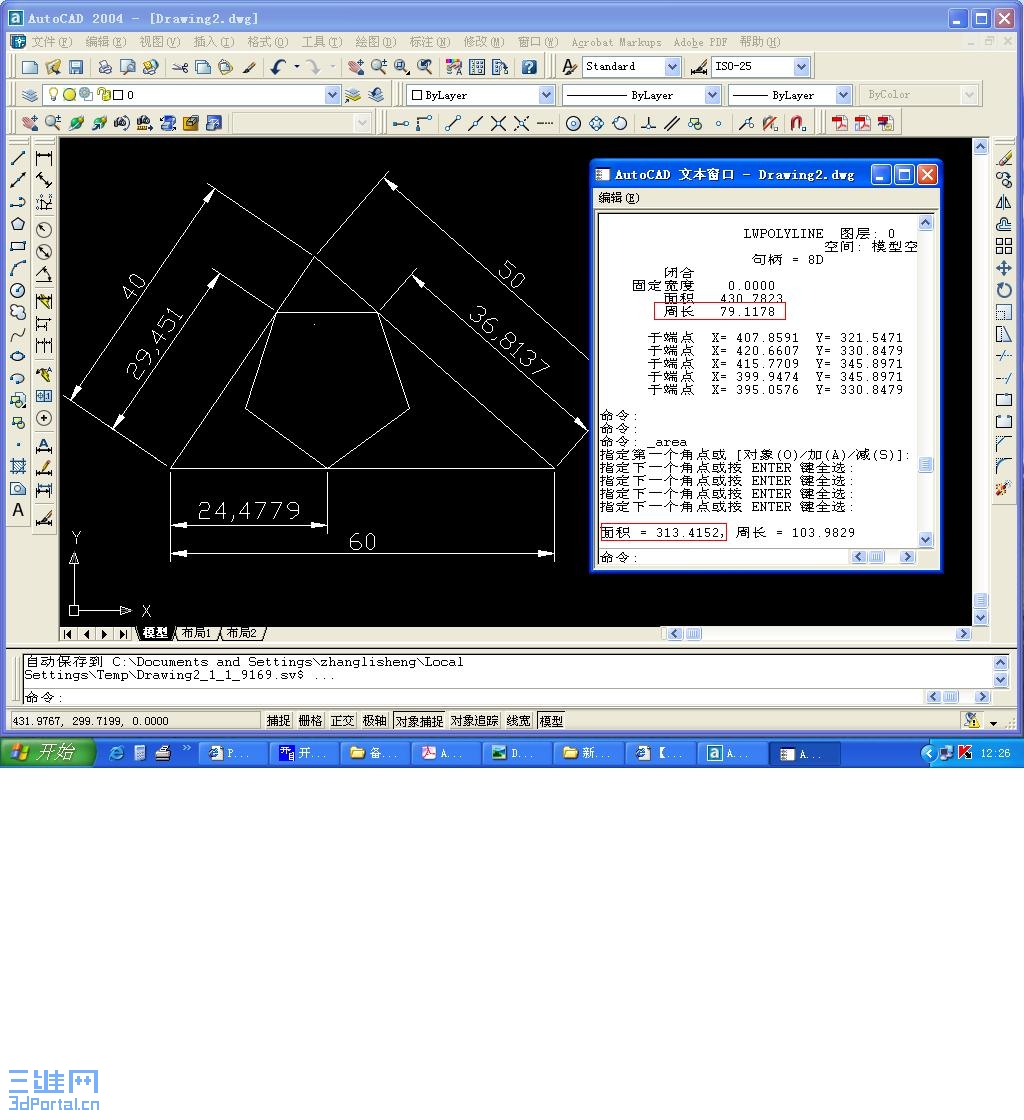

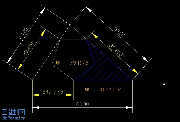

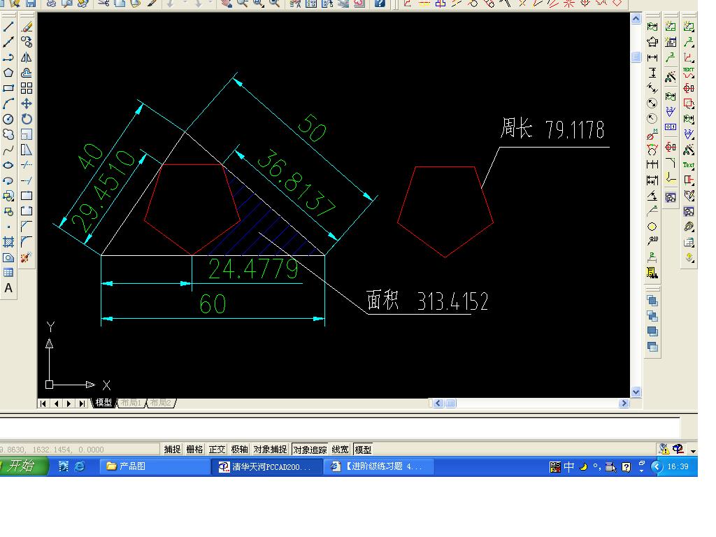

发表于 2008-9-20 13:15:47 | 显示全部楼层 来自: 中国广东韶关
1  c. 29.4510
& `# Y$ F' u! a& }2 N9 V2  a. 24.4779 # ]2 z0 b2 @* D
3  c. 36.8137
6 l* t! c3 v- l2 s0 I4  a.79.1178$ U% P0 g2 f9 v( T  L
5  b. 313.4152 ; j9 Z$ ]/ K4 p; K8 e6 y/ e
) C1 G1 M6 I3 H" B# e1 P4 q 4.jpg ( K  C, K% g, ^
4 e/ ~' @/ M- z3 C! [3 u知道了缩放原来是那么有用的。。; J; i2 y. {8 }! p! _3 X
D3题做的一般。
- ^: x, ]8 j4 q$ S7 D/ F这次做到的数据题目上都有的选,希望没有做错啦。。
2005llnn + 5 正确

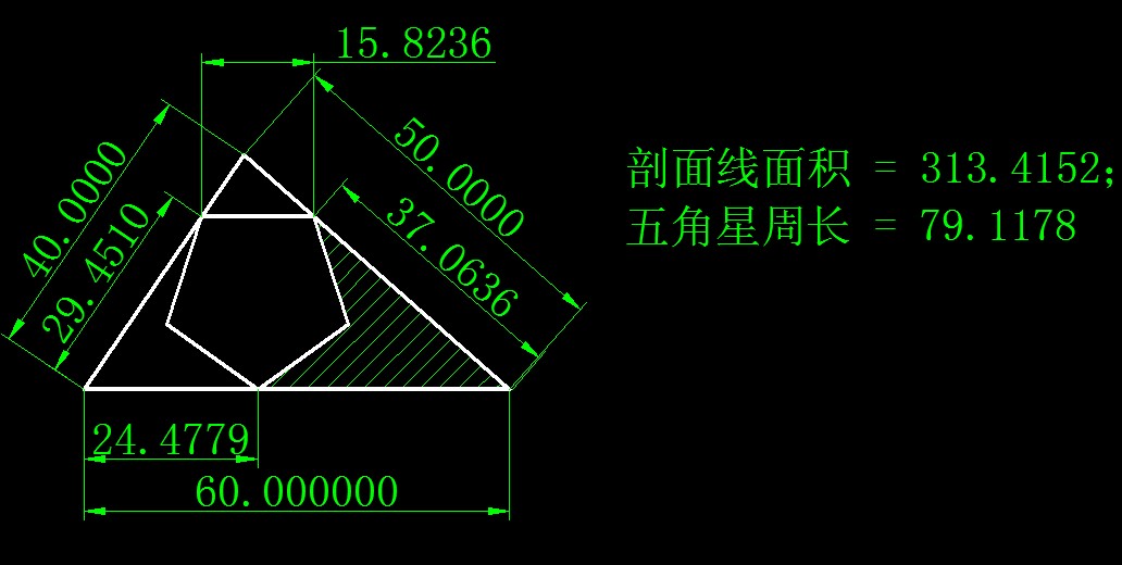

发表于 2008-11-5 17:22:52 | 显示全部楼层 来自: 中国广东东莞
交作业了。。。。。。。
参与人数 1三维币 +4 收起 理由
2005llnn + 4 很好,只是37.0636标注有误
